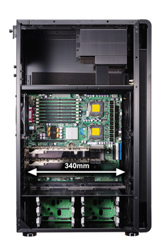

Серверные же системы почему-то принято строить по принципу, чтобы один и тот же поток воздуха последовательно проходил через все компоненты
Есть два подхода. Вышеизложенный и зонный. Вышеизложенный как рах и рассчитан на обычные сёрверы, которые утрамбовываются в стойку, а там уже остаётся не такой уж большой выбор как подавать охлаждение: спереди да сзади. Чтобы всё было одинаково для облегчения охлаждения шкафов.
в результате процессор, например, обдувается воздухом, уже порядком нагретым от жёстких дисков
Всё гораздо веселее. Практика да теория говорят, что гораздо выгоднее охлаждать одним прямым потоком без завихрений.
Одно но: если материнская плата 2-процессорная
Тогда остаётся только уповать на системы охлаждения меньших форматов — 92 или 80 мм, благо и для них существуют тихие вентиляторы.
Боксовый/штатный вентилятор впооолне справляется. Даже более того, как раз на ксеонах была первой опробована прикольная версия -- на процессоре стоит только радиатор с рёбрами вдоль потока воздуха, а вентилятор или сбоку на нём стоит, или вообще используются только корпусные.
Вот гляньте на один из самых тихих, как у него внутри с вентиляторами и потоками. Сплошной прямой с морды в зад.
http://www.nix.ru/include/view-photo.html?good_id=56145&pid=2278
...ну и вентиляторы, естественно, с хотсвопом, но без подсветки ;) Причём и сами по себе тихие, так и регулируемые софтом в зависимости от температуры. У меня они иногда вообще ниже тысячи спускались, и их становилось совсем не слышно.
Так может, сейчас аналогичный блок уже используется «настольным» процессором для взаимодействия между 4-мя объединёнными ядрами одного кристалла. А чтобы общаться с ресурсами внешних процессоров, ему нужны всё более и более сложные блоки, внедрять которые в обычный Core i7 нет никакого резона.
Настольный и7-9хх и сёрвьячий однопроцессорный 35хх -- близнецы-братья. Отличия от двухпроцессорно ориентированных 55хх коммерческие и зашиты в коде. Физические отличия вещь туманная, но вряд ли бы интел расщедрился на выпуск принципиально разных процов, скорее всего там всё одно, но лишь блокируется в дешёвых вариантах. Для общения с внешними ресурсами у них у всех как раз унифицированная шина QPI, ей хоть с другим процессором соединяться, хоть с южным мостом -- по барабану.
Я бы его тихим не назвал :)

Гхм. В спецификации того же Supermicro 745TQ-800B заявлены 5 вентиляторов 80×38 мм с частотой вращения 5000 об./мин. — если это большие и тихие…
5000 обормотов -- это его паспортный максимум. А на практике он работает на меньших. Примерный аналог -- на десктопных азусах технология QFan, понижает обороты в зависимости от температуры проца/материнки.
Ну ессно, при включении во время теста создаётся впечатление, что мы готовимся взлетать. Красивый выхлоп облака пыли, как при прогреве сопш шатлов. Наверное, поэтому исчезли сёрверные тавер-корпуса на колёсиках -- комп норовил уехать ;)
