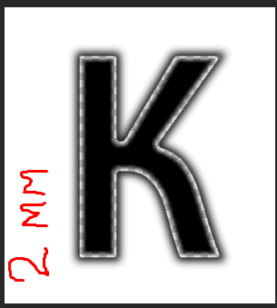

У нас нет.Такие дефекты печати декларируются в соглашениях по качеству?
Монтажную ленту более жесткую, и будет хорошо.передавленный текст.
По мне, это уже брак, разные клиенты отнесутся по-разному.Текст читаемый, но где грань дозволенного?
