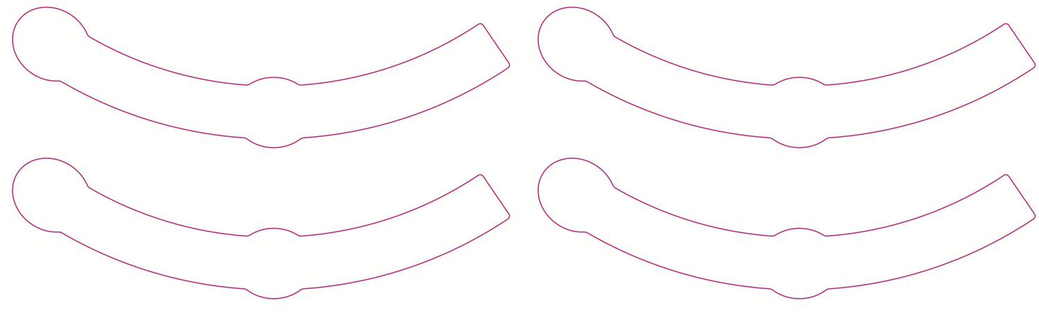

Которые, естественно, наклеились с морщинами
Вот никогда этого не понимал. Конус как и цилиндр разворачивается в плоскость. Т.е. если поверхность бутылки ровная, то любая этикетка на нее ляжет без морщин, если попадет в поле наклейки, конечно же.
А если конус кривой, то хоть ты выспись, нормально этикетка не ляжет.
Наклейка с середины - это круто, не слышал раньше
Кольеретки почти у всех наших клиентов клеятся от середины.
Подобных ножей очень много.
