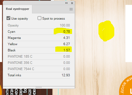

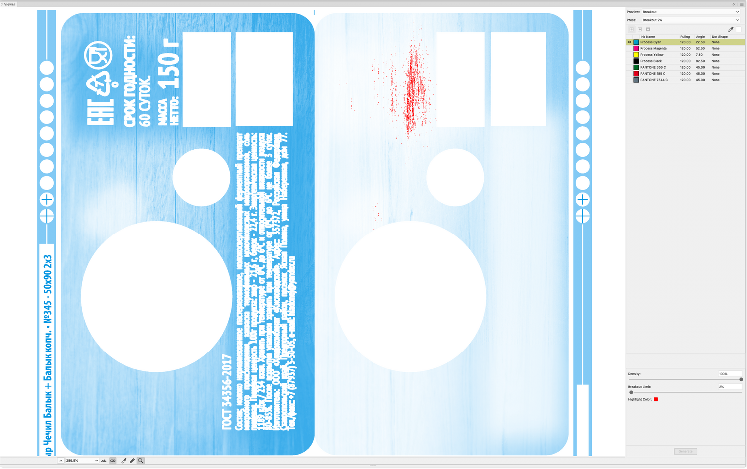

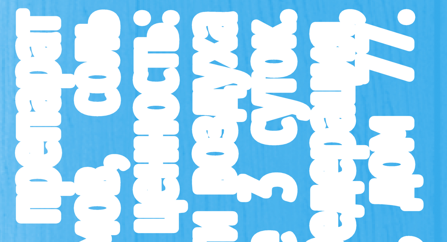

самый массовый процент чёрного
Почти половина этикетки.
Проверьте на мелкий растр

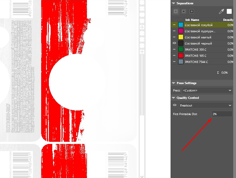

Лучше тонкими линиями не злоупотреблять. Рано или поздно их поведет, на печати будет брак. Все что красное - ниже 2%. От этого и грязь.

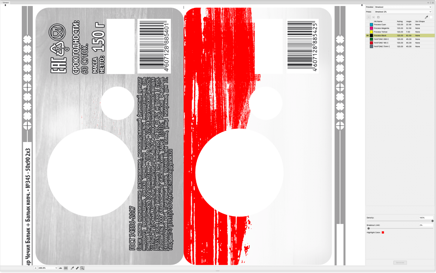

Картинки наверное не делили в профиль? Если не было образца, можно было попробовать обойтись без циана. Скомпенсировать ее через черную.
Вот это смело, кмк.
Почему у меня Esko показывает не так?
На 2% есть.
Потому что я подрезал до 2%.
А на 1.6% у меня чисто.
Может, это от каких-то профилей зависит?
У вас потом поди при риповке компенсационная кривая ваши 2% превратила в 1.1%
На 2% есть.

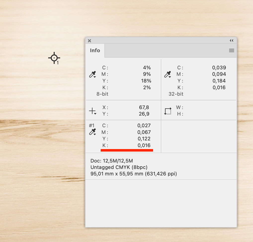

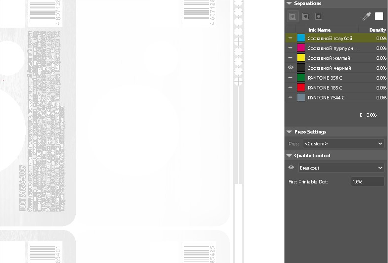

Запутался) У вас на черной минимальный процент 1,6. Поэтому вам вьювер и показывает, что все чисто. У вас минимальный процент 1,6? Если минимальный процент 2, нужно поправить картинку.
У меня на черной минимум 2%. Это показывает и Фотошоп, когда я там открываю картинку (тем более, что я там и сделал минимальный растр 2%), и Эско, говорящий о том, что у меня нет точки 1,6 и меньше
А вот откуда у вас в моем файле показываются точки меньше 2 - вопрос. Давайте разберемся
Когда я в Еско ставлю 1,6 - он создает туннель, от 0 до 1,6. И если в этом диапазоне будет точка, он ее подсветит красным. У меня нет красного и нет точек 1,6% и ниже
На черной у вас 1,6%. Потому вьювер и не ругается при значениях 1,6%. Выше уже будет ругаться.

Так а у репроцентра на 1,6 там красное. И еще раз. Эско ругается включительно. Если я поставил 1,6 breakout и была бы точка 1,6 - она бы покраснела
Фотошоп при отображении пересчитывает из 8 битного числа в позицию на шкале 0-100, и, для вашего пиксела, получается 1.5686. А потом, чтобы не кошмарить пользователя, округляет. Как он он округляет в обратную сторону, мне неведомо, но вполне допускаю, что в этом и есть ваше с ним недопонимание.
Хотя, по логике, когда вы просите фотошоп отрезать всё до 2% от должен убрать пикселы: 0.39, 0.78, 1.18, 1.57 и 1.96.
