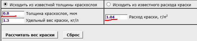

А единицы?Грубо 25–30%, от объема анилокса.
Грубо 1 г/м2А единицы?
Если анилокс 3 см3 - то краскоперенос будет сколько в г/м2?
1 мл = 1 см3А то в Вашей ссылке они как-то интересно (не сказав как) переводят см в мл.
А нужны в итоге вообще граммы.
Да))1 мл = 1 см3

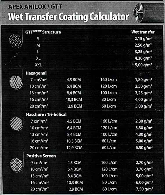

Зависит от плотности краски, белая считается с отдельным коэффициентом, некоторые товарищи еще черную отдельно выделяют, а остальные краски считают в среднем по больнице.Если анилокс 3 см3 - то краскоперенос будет сколько в г/м2?
Теоретически так и есть. 50% краски передается с анилокса на форму, 50% с формы на материал.То есть, здесь они даже занизили немного?
На обычном анилоксе у них выходит 25%
Но лучше 30%, чтобы не намешать меньше, чем нужно?Теоретически так и есть
Чтобы заказать не меньше. Например на некоторых тиражах расход белой краски измеряется в сотнях кг.Но лучше 30%, чтобы не намешать меньше, чем нужно?
