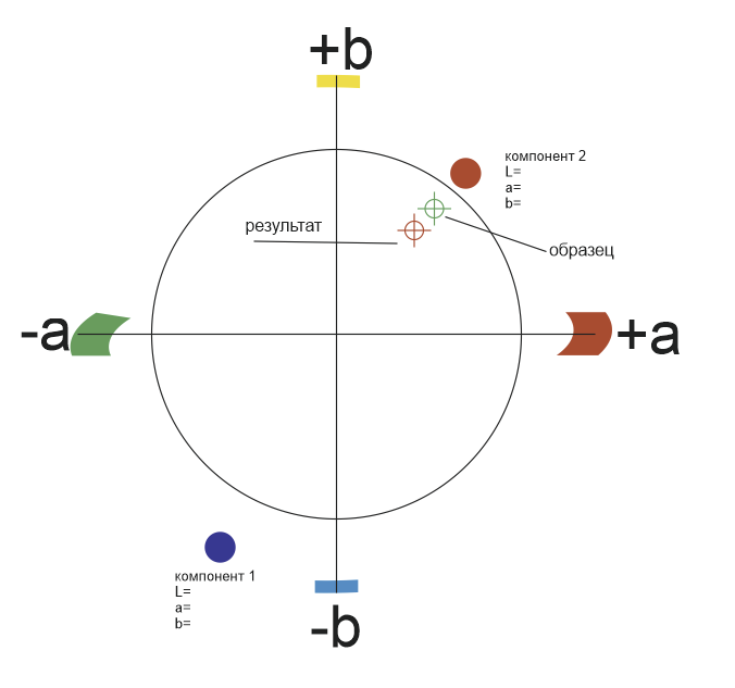

Но можно ее решить и при наличие только спектрофотометра: У вас есть координаты LAB в данной точке, есть координаты образца, сравнивая значения можно понять, чего не хватает вам в цвете.
В идеале сделать так (если нет InkFormulation):
Нанести координаты все ваших пантонов-компонентов, которые вы покупаете на график LAB.
Теперь у вас будет понимание чего не хватает в цвете и чем вы можете это компенсировать. На рисунке пример: красный крест — то, что вы напечатали, зеленый - куда надо попасть. Для того чтобы попасть в образец вам надо добавить "компонент 2" (доустим это некий РубинРед, который вы покупаете). Как это можно сделать? Добавить некий растр поверх этого элемента компонентом 2.
Это я расматриваю сложный вариант, когда у вас некая растровая картинка и цвет вы не можете вытянуть, например, на ягодах.
Если это плашечный или градиентный элемент, то можно завести пантон. Либо если это уже был пантон, то добавить в него компонент 2.

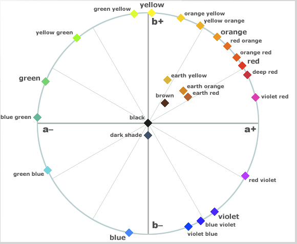

Да для нанесенных координат на график обязательно нужно учитывать каким анилоксом (краскоперенос) получен результат. Раньше продавцы красок предоставляли такие графики. Можно, наверное, найти для стандартных цветов эту систему (пантоны рефлекс, радомин, рубин, грин и т.д.), но возникает вопрос -- насколько она будет соответствовать пантонам вашего производителя?
Но даже такой круг уже облегчит вашу работу. ВЫ будете понимать, чем вы можете достичь результата. Вот пример из инета:

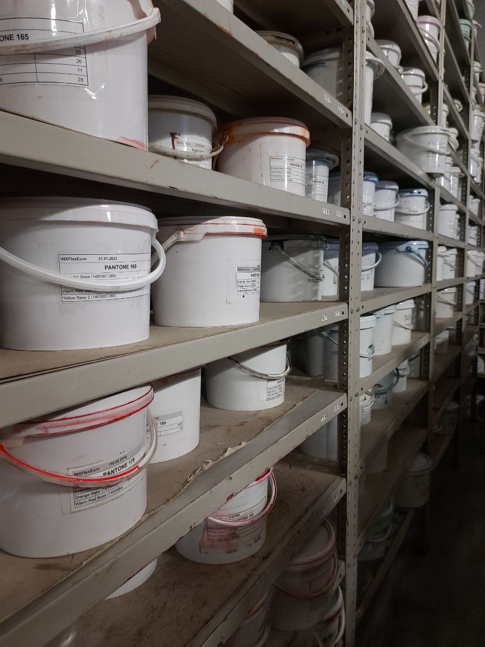

Подскажите, ведутся ли каталоги смесевых цветов? Их названия как правильно придумывать? Порядковый номер, притянутый номер Пантона, что-то по именам заказчиков?
Притянутый номер пантона + порядковый номер у нас.
Пантоны выкатываем с минимальным dE, соответственно называем как в веере. Все что не попадает в каталог Х001, Х002....
Здесь хотел уточнить. Так как офсетное упаковочное прошлое сильно тянет. Сильно я привязан к номерам Пантон...
Есть названия по пантонам и рядом какие-то еще? Если хочется системы - может, все же выбрать единую нумерацию?

мы использовали систему на основе какого пантона это делалось и для какой этикетки. Типа, "485 водка медведь", "485 название компании". Это позволяет легко найти образец, и посмотреть, как это выглядит. А то, что 485 — это красный, итак все знают.
Анилокс подписывали в конце названия: 485 водка медведь 200.
Если состав один для всех анилоксов, то анилокс не писали.
Кто-то предлагал разделить на 5 групп.
У нас по порядку номеров.
но разные анилоксы?
Один ограниченный!!! ассортимент анилоксов, одинаковый для всех машин, 90% смесей печатаются одним и тем же анилоксом.
Ушли от этой практики, как от "порочной". Пантон для Васи и Пантон для Пети вносит сумятицу и бардак на складе и провоцирует косяки на производстве. Если краска не попадает в веер, ей присваивается индивидуальный внутренний номер.
Да простит меня руководство... Выглядит это как-то так.
Ну если для Пети и для ВАси, то да. Но пантон "485 водка медведь", подразумевает, что цвет отличается от веера; на бланке клиент хочет видеть "485".
Ну а бардак рождается, когда плодят много сущностей. Поэтому, чтобы появилась новая сущность (пантон измененный -- ну никак иначе) это необходимо согласовать с технологом и начальником производства.
Все проще. Петя может печатать индивидуальным цветом, но для этого он должен купить разом около 3 кг краски и время на подбор, а может печатать цветом за который уже заплатил Вася. Если Петя готов платить, то наша задача выкатать цвет как можно ближе к вееру, так эту краску будет проще потом продать Васе или Коле.

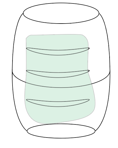

Заказчик сдуру заказал новый флакон.
У него поверхность - кривая второго порядка.
Типа, есть изгиб и по горизонтали, и легкая выгнутость по вертикали.
И еще есть несколько канавок - внутренние ребра жесткости.
Этикетка РР60 наклеивается со складками.
Просят (даже требуют) что-то придумать.
Как вообще разрабатывается дизайн (здесь даже форма) этикетки в таких случаях?
Как понять, как будет себя вести этикетка в жизни?
Очень грубо говоря (ребра жесткости впуклые):
Форма, конечно, сложнее, ассиметричная.
В тех местах, где край этикетки не перекрывает канавку, этикетку вминает в канавку, образуются складки.
Так вот эта идея правильная?
Этикетка должна полностью закрывать впадины (образуя герметичные пустоты)?
Или если специально делают выход для воздуха, то тогда как избежать на них деформации?
Его проблема.
К сожалению чудес не бывает.
В любом случае должно быть ровное "окно" для этикетки, не клеится она на шарообразные поверхности и ребра.
На небольшую кривизну можно наклеить ПЭ, но тоже не панацея и с ограничениями. Еще можно частично "убить" клей в проблемных местах.
Сделать пробный тираж "пустышки", чтобы клиент протестил на линии наклейки.
Попробовать убить клей под ребрами.

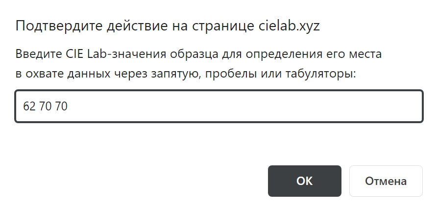

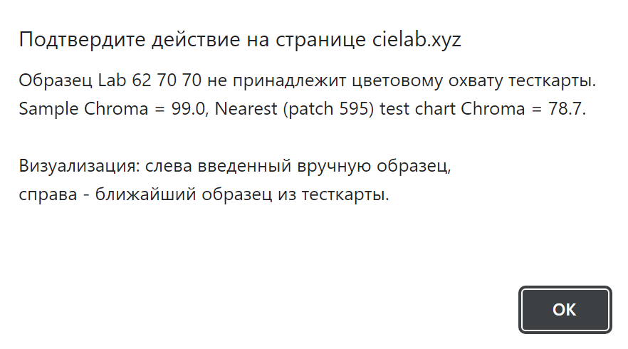

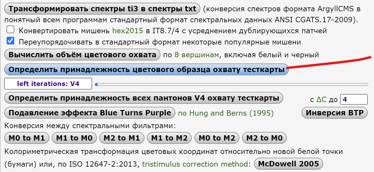

С триадой все проще. У вас построен профиль на определенных красках и определенных анилоксах. ВАм нужно открыть профиль в программе типа, Iprofiler, ProfileEditor->GamutView, Gamutvision или других. Там ввести координаты точки и посмотреть попадает ли точка в цветовое пространство профиля.
Я так обычно смотрю в трехмерной модели в браузере, где красочный образец находится относительно того или иного охвата. На примере (серыми шариками) введен охват f39, но может быть любой охват.
