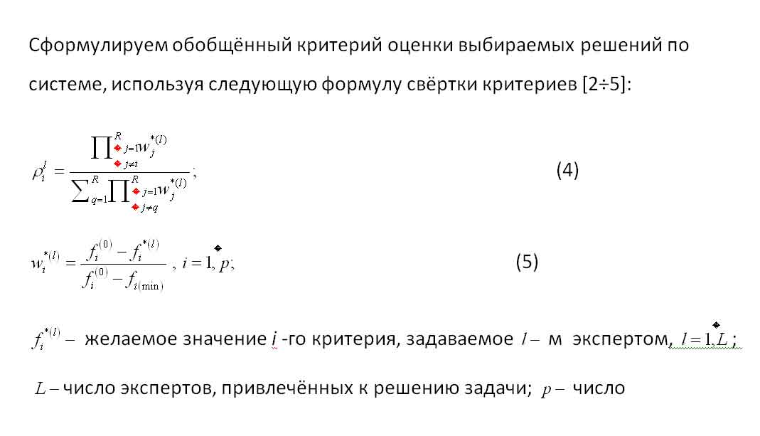

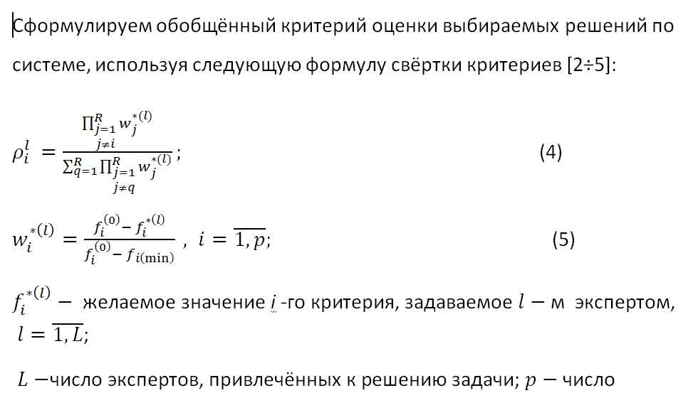

Добрый день! Я переустановила Маттайп на 6.6, конвертация заработала, ОГРОМНОЕ ВАМ СПАСИБО, но есть проблемы со шрифтами. Я думаю, что это происходит именно в момент конвертирования. Возможно ли это как-то побороть? Или все в ручную придется делать (менять в Маттайпе начертания шрифта или замена символа)?

Ответ: MathType и Indesign - решение проблем (FAQ)
Ну вот, есть прогресс. Попробуйте перед конвертацией установить файл преференсов в Маттайпе по умолчанию и заодно отключите русский для режима "Text", если включено.
