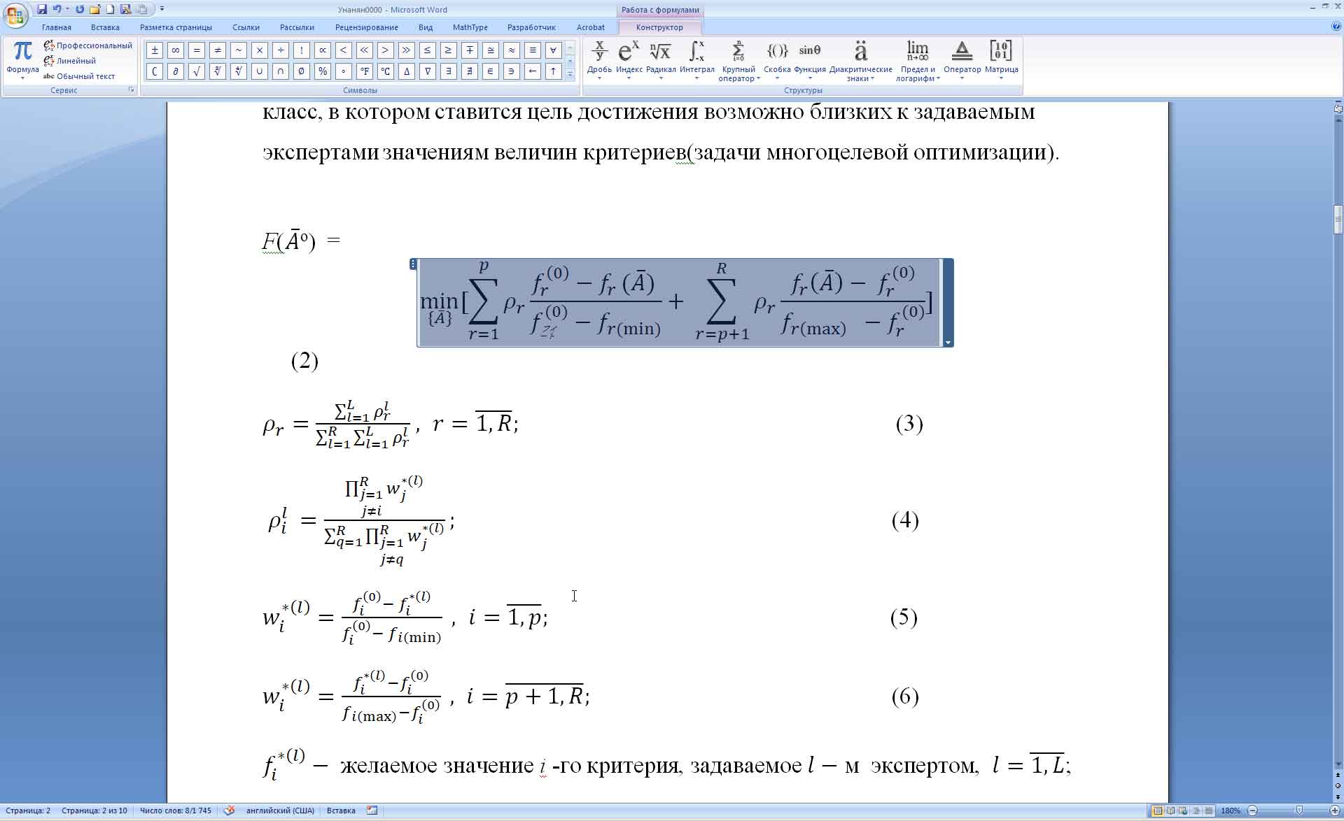

Добрый день! У меня все было замечательно: я исправила в MathType ошибку, и скрипт EqnCS3 куплен, все работало как надо. Но стали поступать материалы от авторов в Word 2007, с расширением *.docx, и с помощью «конструктора формул» автор создает формулы, и теперь они никак не переносятся в InDes, Export Equations выдает какое-то сообщение… Таких формул много, а что теперь делать, ума не приложу. По форуму искала что-то подобное, но ничего не нашла, может я просто не догоняю? Да еще формулы все сделаны из разных "кусочков", помогите пожалуйста.

Ответ: MathType и Indesign - решение проблем (FAQ)
А Вы их конвертируйте в Маттайповские формулы (в меню Маттайп Convert Equation).

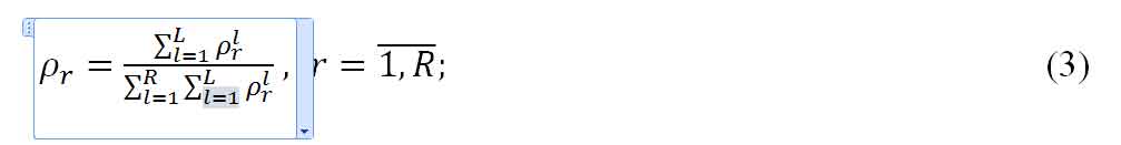

Я пыталась, но они не конвертятся, выдается табличка ... и ничего не происходит

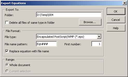

Вы окошко Convert (не Export) открывали?
Конечно открывала, и все галки перепробовала ставить, только "воз и ныне там..."
