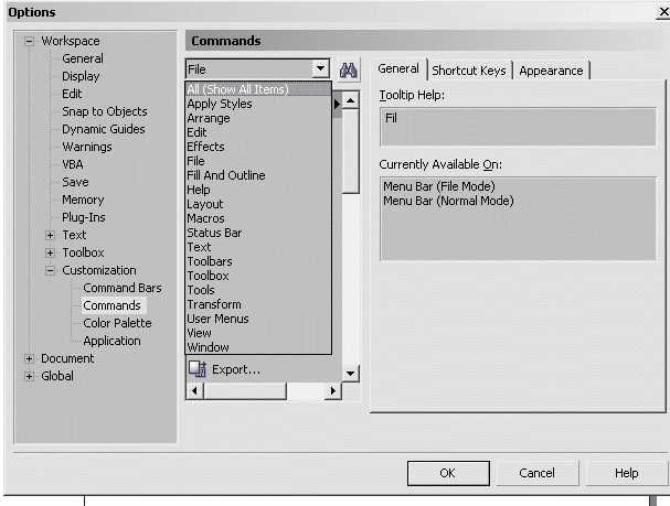

в кореле ХЗ почимуто нельзя настроить меню битмап, его просто нет в списке
    34.3 КБ · Просм.: 1 113
Ответ: Кто знает о CORELE то, о чем не пишут в книгах?»
ГЫ! '))' А ведь и правда... Надо будеть задать вопросик в письме...

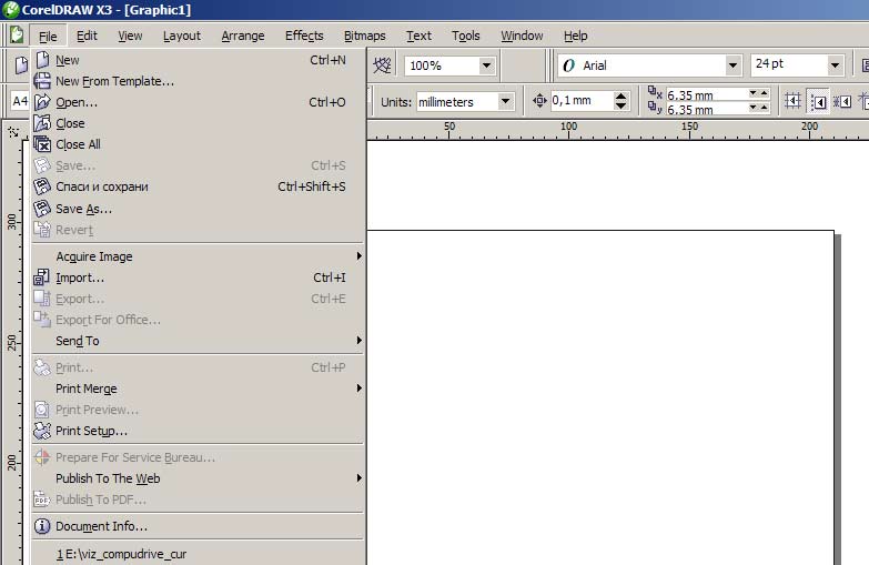

Новая ;) функция! Смотреть около Save...
    37.9 КБ · Просм.: 1 183
Класс
Это чья локализация?
РПЦ, видима. В замену пресловутого CARM.
А чего смешного то?
Я тоже например могу зайти в меню Customization и написать везде чего захочется.
