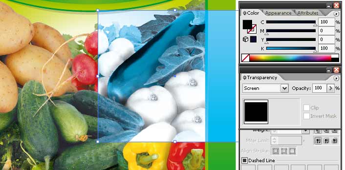

модернизированная подсказка от Oslik
(более сложная но более "правдивая")
более точных результатов (поскольку 1% это всеже процент краски и частенько сбивает, особенно флексографов, с толку) можно добиться таким способом:
1) создаем объект произвольной формы. заливаем его белым цветом. и ложи в "самый низ" под все объекты (растровые и векторные. если все объекты находяться в разных слоях - не беда. ложим в самый низ самого нижнего слоя).
2) копируем этот объект и вставляем поверху всех объектов (на самом верхнем слое).
3) включаем Overprint preview (если мекет не содержит оверпринтов, то можно и не включать). самому верхнему белому объекту в Transparency назначаем Screen.
4) выделеный верхний объект заливаем по нащему усмотрению от 0% до 100% и красим в те цвета, которые хотим просмотреть.
ПС
единственый недостаток (это больше ильи касаеться чем способа) - не возможноть просмотреть в ч\б виде все цвета. только Separation in colors (по аналогии с Corel).

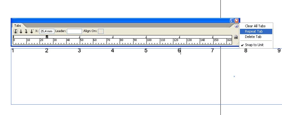

Совет может пригодиться при изготовлении линеек, строкомеров, диаграмм и т.д.
Суть: Создать повторяющуюся табуляцию заданой величины.
Далее процитирую мой пост из одного топика.
Есть пунктовая линейка (дюймы, пункты) сделанная исходя из BigPoint
(1/72 американского дюйма).......
Рисовал долго и мучительно, основная трабла была, как можно догадаться, пробивать цифры (у нее ширина аж 750 мм, до метра не дотянул, сдох)...

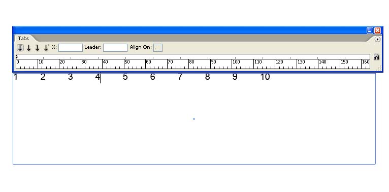

1.
Сначала сделаем строчку цифирек. Для этого можно использовать Excel.
2.
Тащим в Иллюстратор, и разделяем их табуляторами. (Поиск и замена.)
Получается Screen1.
3.
Ставим один табулятор и назначаем ему Position, допустим, 1 дюйм.
4.
Выделяем образовавшийся табулятор и даем команду Repeat Tab.
Screen2
Занавес.
Можно сделать хоть 10 метров.
Внимание! Были сообщения о глюках этой функции, если у кого-то есть коментарии по этому поводу предлагаю создать тему для обсуждения. Кое-какое обсуждение (в рамках оффтопика :)) уже есть в теме по ссылке: http://forum.rudtp.ru/showthread.php?p=299121#post299121

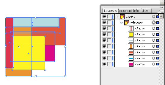

Преобразование в единый path контура, состоящего из мелких необъединенных отрезков.
1. Рисуем прямоугольник, в котором разместиться весь ваш контур (точность не важна, главное вместительность =) )
2. Выделяем черной стрелочкой ваш контур и прямоугольник
3. Далее открываем панельку Pathfinder (Window-Pathfinder (Shift+Ctrl+F9))
4. В панельке щелкаем по кнопочке Divide
5. Снимаем выделение с полученного объекта
6. Жмем Ctrl+Alt+Shift и держим (появиться белая стрелочка с плюсиком)
7. Удерживая данную комбинацию кнопок щелкаем мышкой по прямоугольнику и нашему контуру
8. Отпускаем кнопочки и нажимаем "Delete"
ЗЫ. Примерчик прилагается.
ЗЫЫ. Кстати, у вашего контура, хорошо бы, чтобы не было заливки! Иначе после операции Divide несколько тяжелее будет "отсеить" нужный вам контур.
