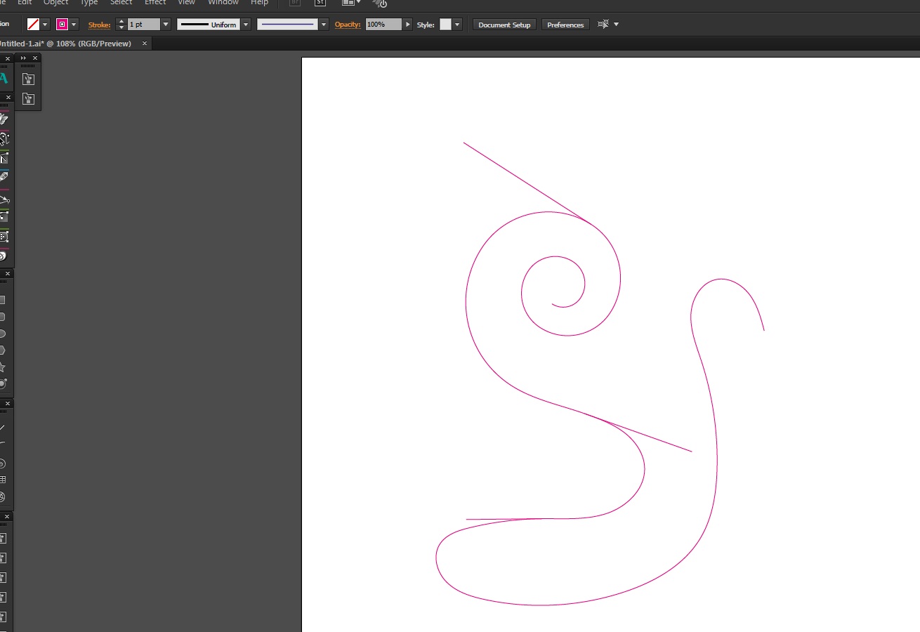

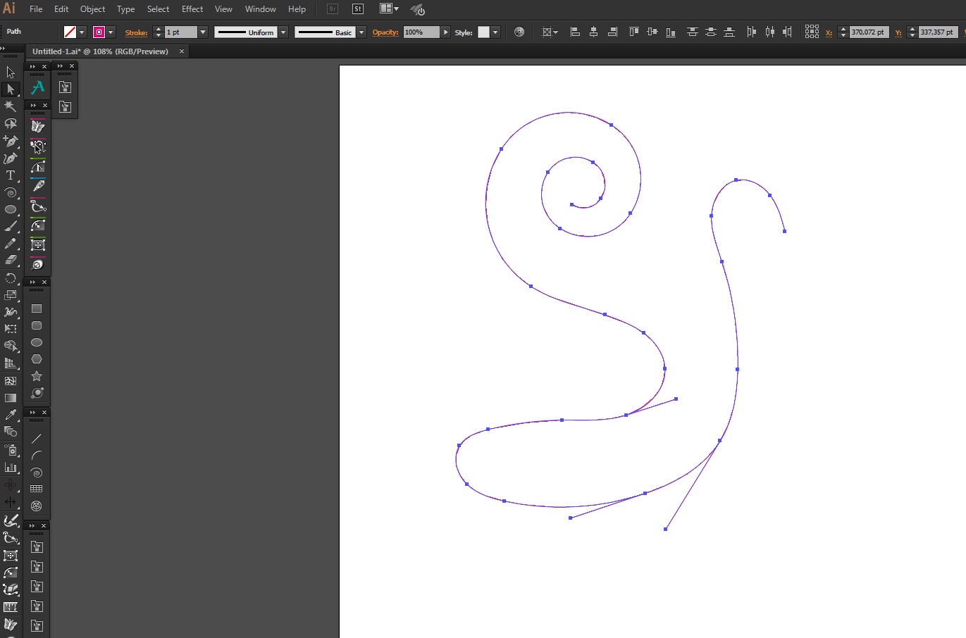

Маленький трюк....'otbline'
Как поменять напрвление отсчета точек чтоб первая стала последней, а последняя первой.... тут все просто ))))
дорисовываем линию в начало, потом ее же отрезаем....)))) Done !!! :)

вот поменялось направление отсчета..))) :)
дорисовываем линию в начало, потом ее же отрезаем....) Done ! :)
Дорисовывать не обязательно, достаточно просто Pen tool ткнуть в точку, где вы хотите, чтоб был "конец" и жмакнуть ctrl+shift+A (снять выделение). У тебя лишние действия.
так тоже можно.....но тут главное попасть в эту точку и не промахнуться....а то получится вместо одной две.... )))) :D
