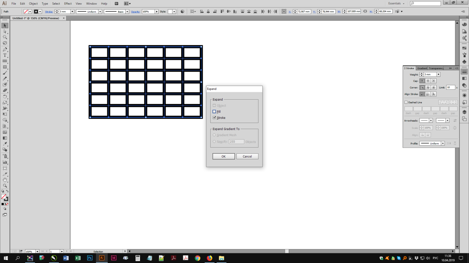

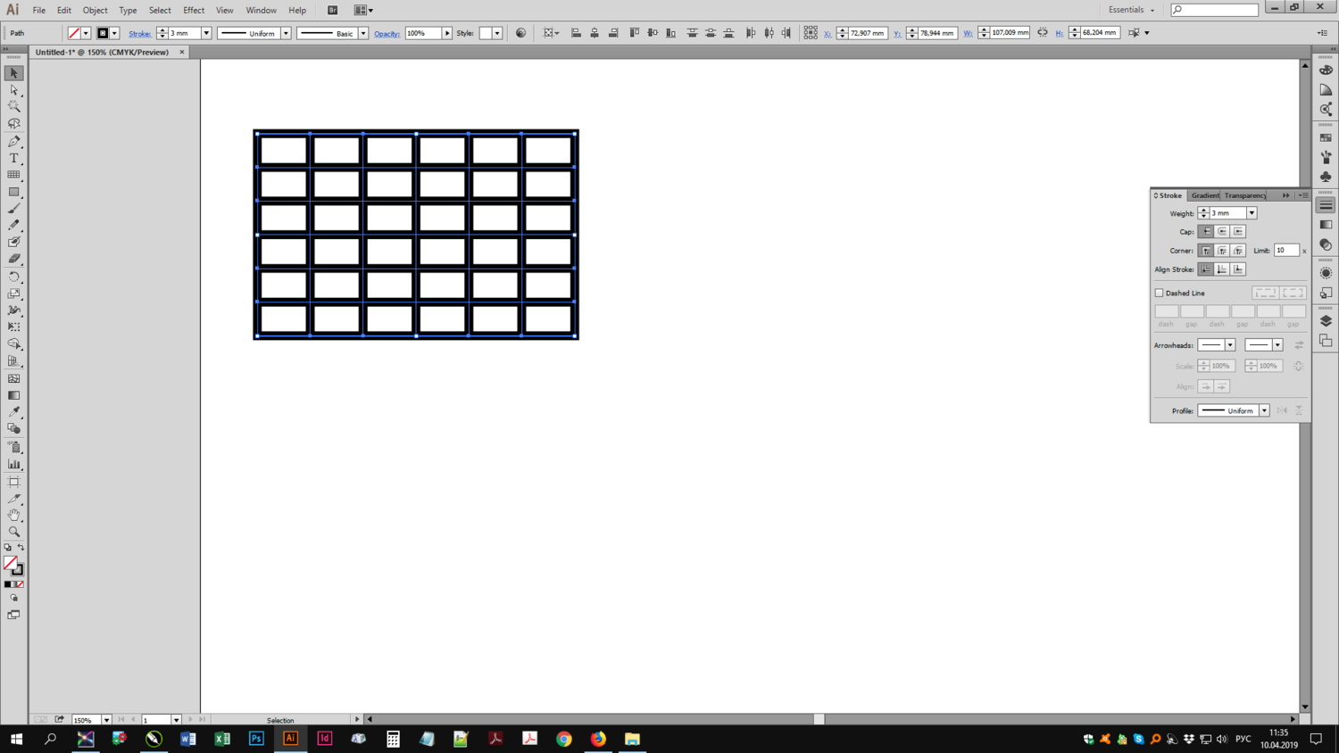

Пример: каждый контур содержит обводку толщиной в 3 мм:
Разделяем обводку от контура:

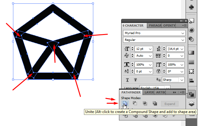

Объединяем бывшую обводку так, чтобы она стала единым объектом. Всё.

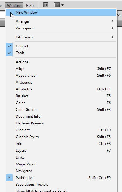

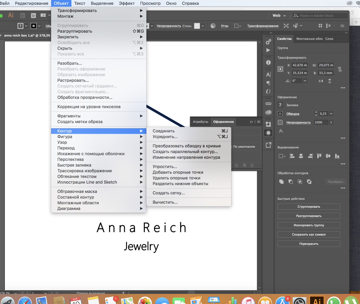

Коли бы вы написали путь желательно на русском
прочитала но это мне никак не помогло . там теория
Expand в том же меню только выше. Но "преобразовать в кривые" (как у вас) делает то же самое. Потом объединитьвидите
