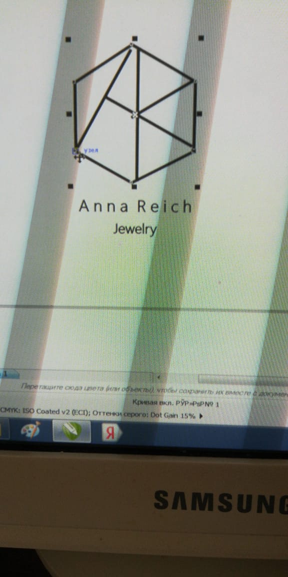

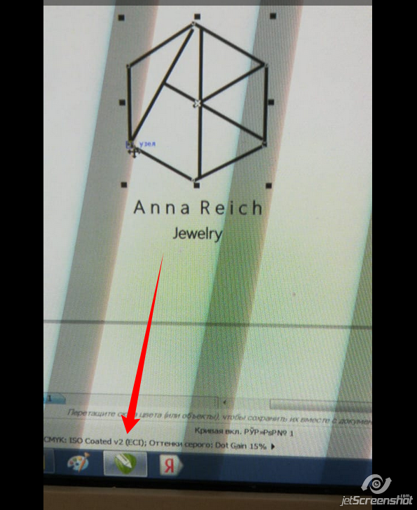

вот и снова я)) в типографии не понравился мой логотип технологам / попросили перевести текст в кривые и сделать линии замкнутыми/ прислали фото в каком виде это у них открылось

в кривые я перевела - выделила текст -зашла в обьект -нажала разобрать заливку и контур/ а вот с замыканием линий более сложно/ как это сделать?
я сделала объект - контур - преобразовать обводку в кривые/ этого достаточно.?
а что не так с обводками?
Ну у вас, как минимум, линии не доходят до контура. А вообще тут все время повторяют, что хороший профессионально сделанный лого не содержит обводок вообще. Есть такая хорошая функция Outline Stroke

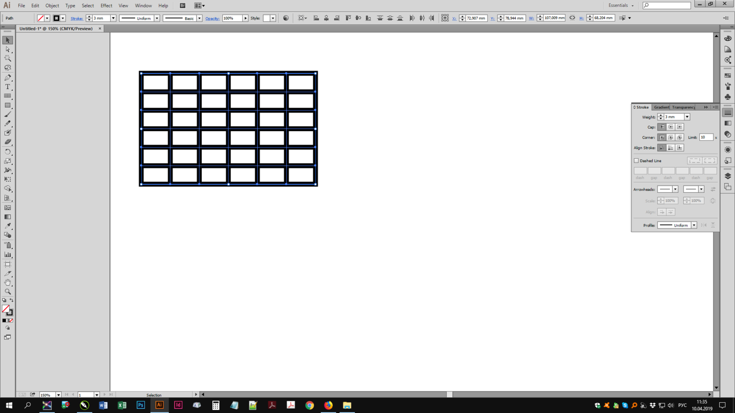

Пример: каждый контур содержит обводку толщиной в 3 мм:

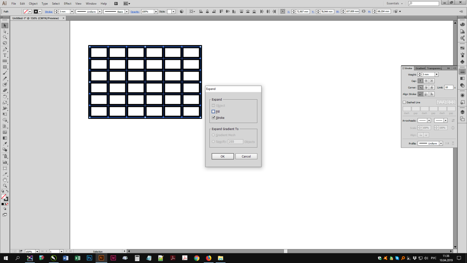

Разделяем обводку от контура:

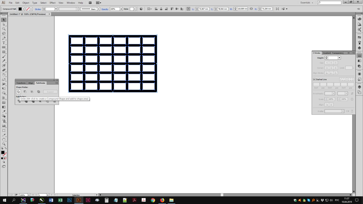

Объединяем бывшую обводку так, чтобы она стала единым объектом. Всё.

Я подозреваю, он специально подвинул линии, чтобы показать, что это именно линия с прямоугольными концами, а не замкнутый шейп.
В вашем случае нужно перевести все линии в замкнутые контуры (как я написал выше) а затем объединить их через панель PathFinder
