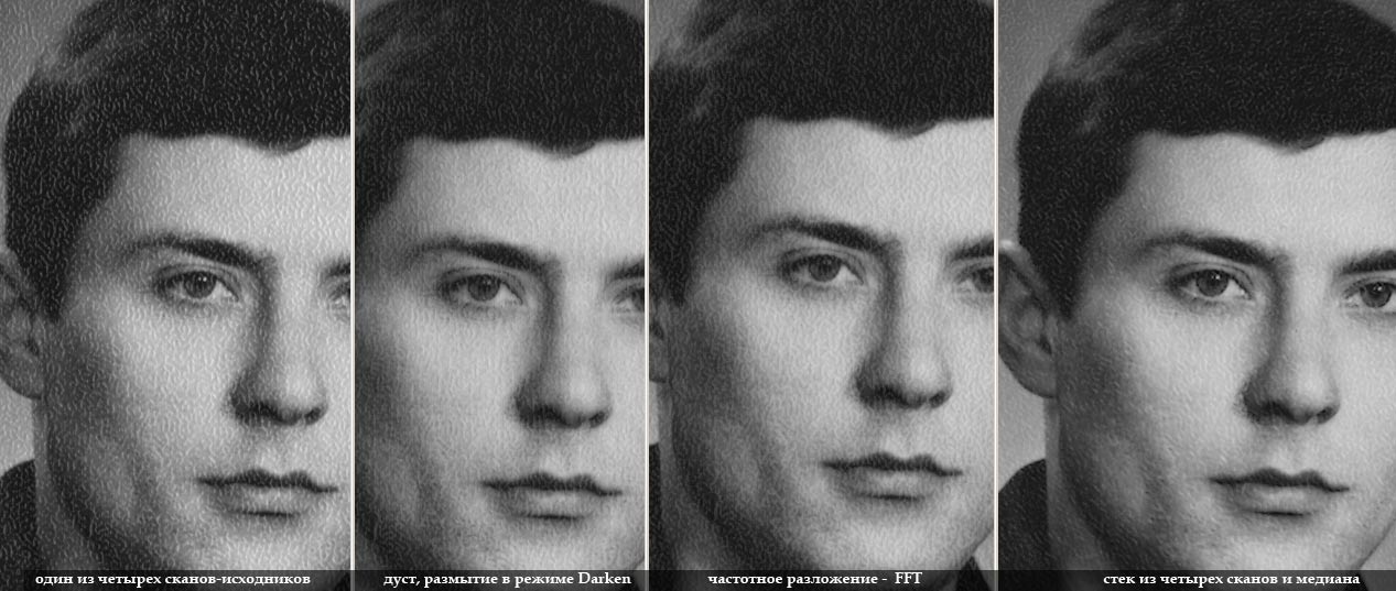

Ответ: Как убрать текстуру со старой фотографии?
Под рукой только такая фотография с тиснением не очень глубоким и нерегулярным, поэтому способ FFT тут не эфективен (тут я разблюрил четверти, которые получаются после действия фильтра и положил после обратной конвертации IFFT в режиме Darken).
Igor Bon
Спасибо!
Примерно такой же результат можно получить при пересъемке в один кадр при рассеянном освещении. Первый раз делал это на крыше, а потом, когда обзавёлся несколькими вспышками, использовал белый потолок в качестве рассеивателя. Далее ручная работа. К сожалению, файлов не сохранилось, давно это было.

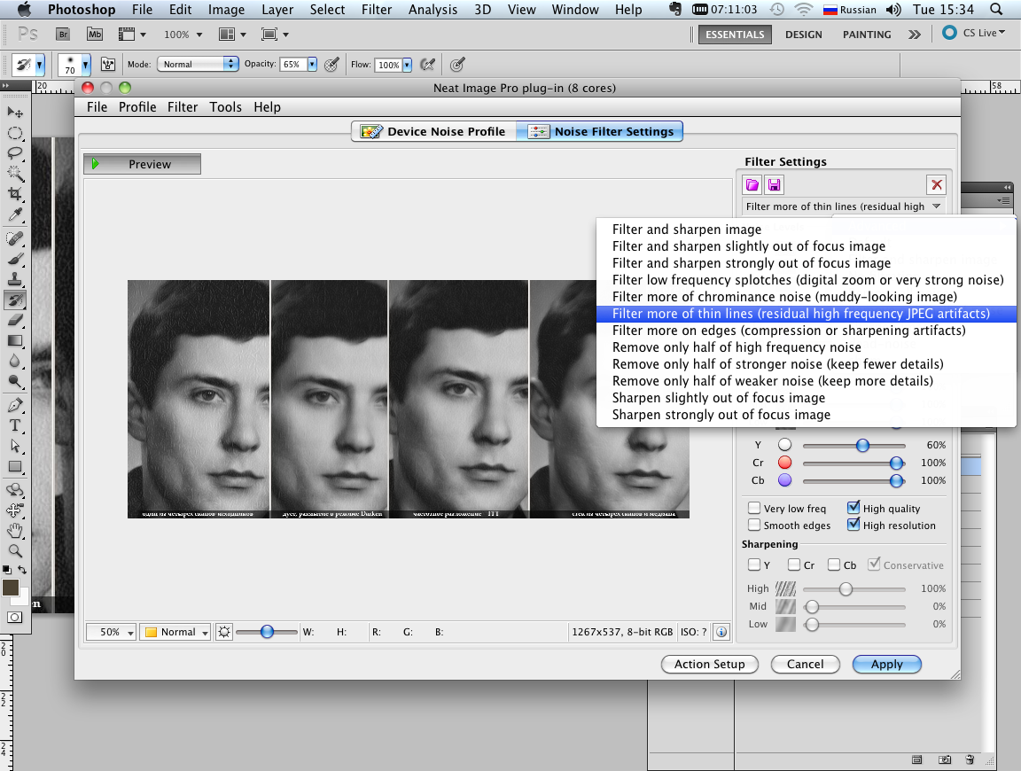

И довезти до конца нитмиджем.Использовала то вложение, что было опубликовао здесь на форуме ранее.
Можно еще подубрать фактуру,настройки готовых присетов исользовала - ничего сложного.
