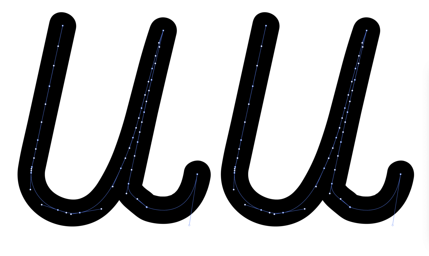

Сдаюсь, мои ванговательные способности исчерпаны, дайте файл с этими объектами
Рисунок справа выглядит как положено, коряво. Он так сделан. Почему левый выглядит неправильно – загадка.

Я не понимаю, почему левый рисунок выглядит не коряво. Логика построения безумная. Например, концы линий имеют атрибут плоский, не окружность. А видим окружности.

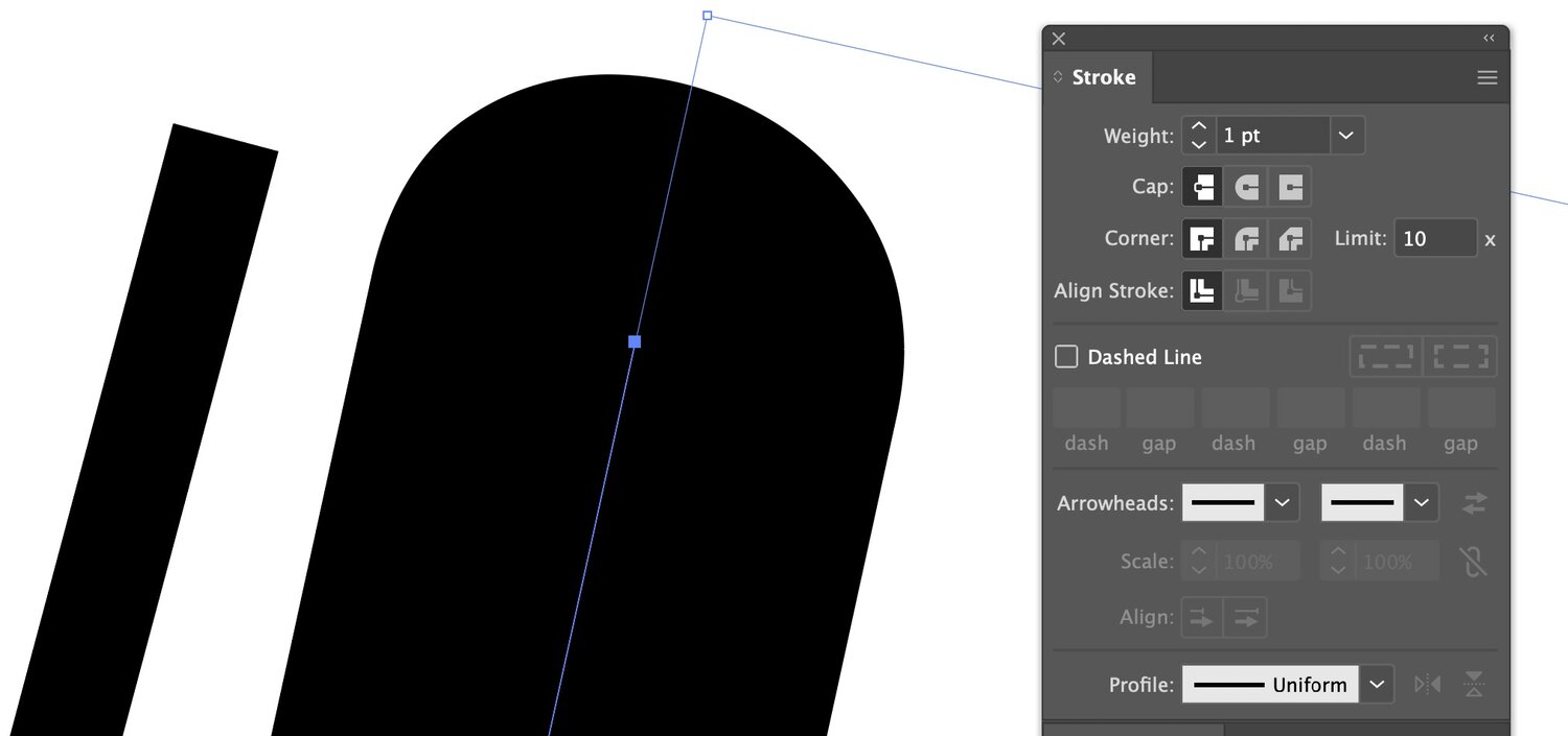

Смена атрибутов stroke не производит на объект никакого впечатления. Слева от него моя линия, имеющая тоже 1 пт, но нормально реагирующая на смены параметров stroke. То есть АИ считает, что исходная кривая имеет 1 пт stroke, другие параметры тоже видны на скрине. АИ явно заколдобился от креативности ТС.

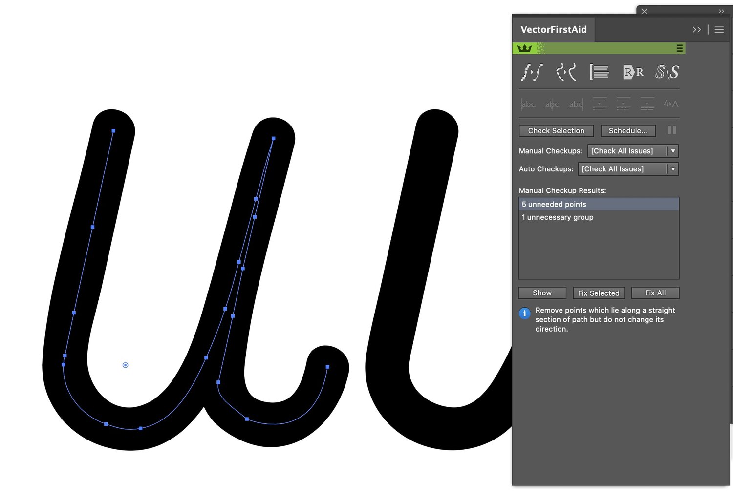

Я потестил левый объект VectorFirstAid. Ошибок нет. Пофиксил VectorFirstAid объект. Стал выглядеть как правый. Откат на исходное состояние дал слева корявую картинку, такую же как справа.

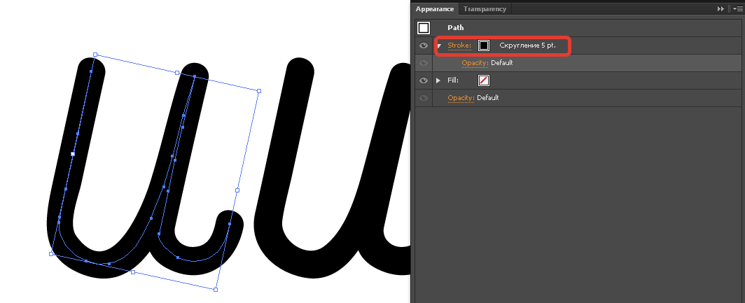

ТС тут ни при чем, полагаю такой баг может быть у всех, именно поэтому и советуют все нестандартные и сверхтолстые обводки оутлайнить. По происхождению - вангую импорт из чего то неестественного для иллюстратора
Я не догадался глянуть на appearance. Мне редко попадают чужие работы, а если попадают, то, как правило, от профи…

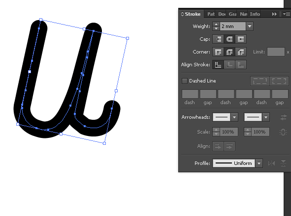

Похоже на особенность версии AI. В CS6 копируется одинаково, но при этом исходник открывается с глюком. Любое действие с перерисовкой объекта (вырезать вставить например) приводит его к виду как слева на изображении.
Да, поведение объектов при редактировании кисти в 2020 и cs5.5 отличаются.
Но добиться идентичного вида удалось и там и там.
Насколько я вижу, действительно баг не контура а кисти. Любое действие нормализует обьект.
