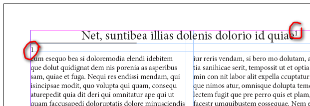

Ответ: Indesign 7.0 Beta Что теперь?
... Очень повеселило. Ждем очередных исправлений.
Это точно не весело. Надеюсь в первых же апдеитах это исправят.
Интересно а что они думали когда это делали?
