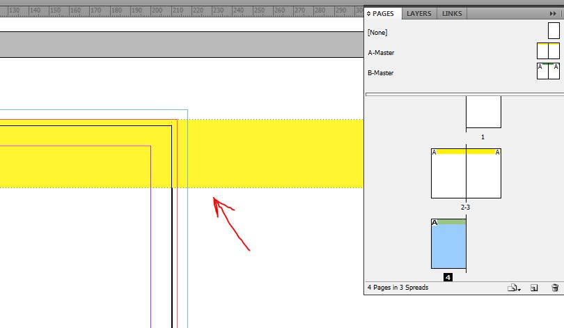

Вопрос: как с этим бороться?
В данный момент я элементы на мастерах отвожу на 0,1 мм от центра - т.е. к среднику они не примыкают, тогда все становится на свои места. Но это неспортивно как-то... В CS3 такой фигни не было точно.

Ответ: Indesign 7.0 (CS5)
Значит, есть какой-то параметр, который в моем CS3 установлен не так, как в CS5... Где бы его найти?
Есть. Точно есть :). Только что проверил
У меня в CS3 всё нормально. Если хоть на 0,001 мм залезть на соседа, тогда плашка вылезет.
А в CS5 действительно такая ерунда. Побаловался с блидами и слагами — не помогает.
Я на 0,5мм отвожу ещё со времен CS1. Как-то так надежнее, т.к. иногда элементы соседней страницы затягиваются, а иногда - всё нормально. Причину искал и в CS2-3-4-5 и в настройках и элементы заново рисовал - не помогло ничего, поэтому - 0,5мм и усё. Вероятно может какие-то сбои типа как в Иллюстраторе: не 210х297, а 210,00001х296,99999 (только Индизайн показывает округленный результат). Но оно кстати подтягивает в себя не всю страницу, а только то, что примыкает/пересекает серединный разделитель. У меня как-то давно в прежних версиях иногда даже затягивалась вся соседняя страница, типа разворот получался полноценный в клип-маске одной страницы. Так что отступ - надежное средство.
