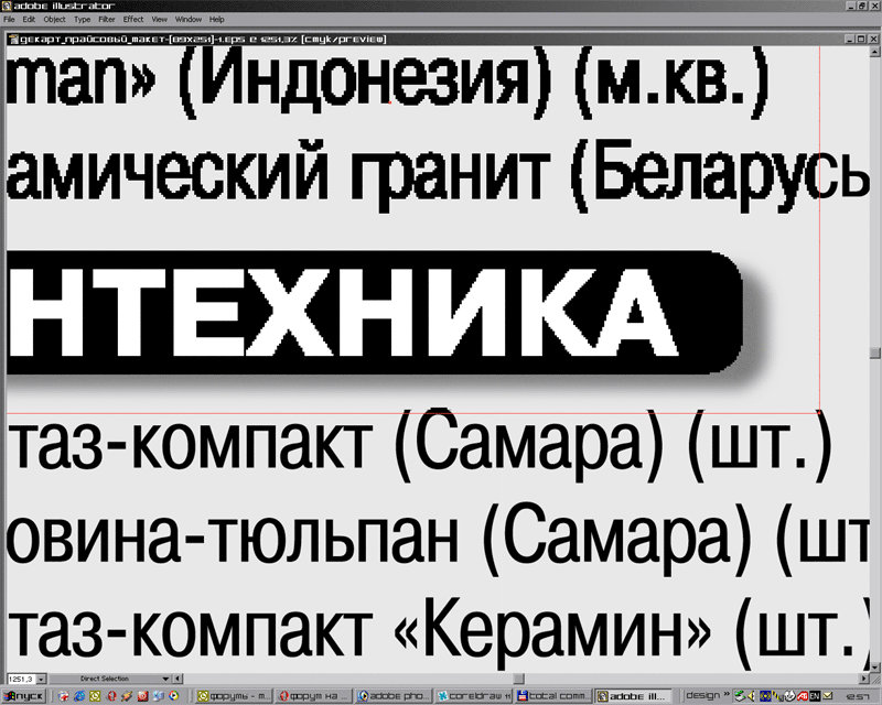

Вот такая трабла случилась:
Присутствет Eps, надо добавить тени на плашки, добавляю в иле, сохраняю eps и>>
Что я делаю не так?
    93.9 КБ · Просм.: 896
Насколько я понял по картинке, теням явно не хватает разрешения.
Effect/Document Raster Effects Settings. Но лучше все-таки работать с экранными разрешениями, и не забывать переключать перед экспортом или выводом.

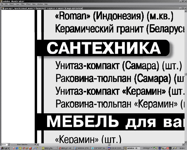

Да нет, так глобальный глюк произошел, "кривые стали кривым растром"...
Вот наглядность, применяю эффект - растеризую (300, антилиас, клипмаск) и вот такая кака >>
    146.7 КБ · Просм.: 677
Ничего не понял. Что растеризуешь? С каким клипмаск? Если применить при растеризации клипмаск, то это по идее скрывает тень. Короче говоря, объясни поподробнее глюк.
Растеризую эффект дроп шадов.
С клипмаск получается самое достойное, в остальном еще ужасней.
Справа превью, слева растер - что-за гребень на плашке слева?
Надо просто добавить тени и записать "нормальный" eps.
Ил9
А-аа! :-) Понял наконец. Дык так оно и должно быть. Это не глюк, не брак, не фича, а именно так и должно быть вообще :-)
Если ты не доверяешь Иллюстраторовскому флатеннингу, то применяй Expend Appearance для эффектов, а Илл сам позаботиться о том как это сделать.

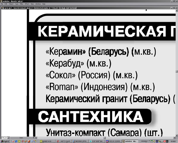

Пишу Eps 8, открываю и вот такая клоака>>
    92.1 КБ · Просм.: 669
Опять ничего не пойму. С какого перепугу векторные объекты становятся растровыми? Сейчас только открыл Илл, нарисовал фигуру, дал тень, сделал expand, сохранил как 7-ю версию — абсолютно корректно, вектор остался вектором, растр попал в обтравку.

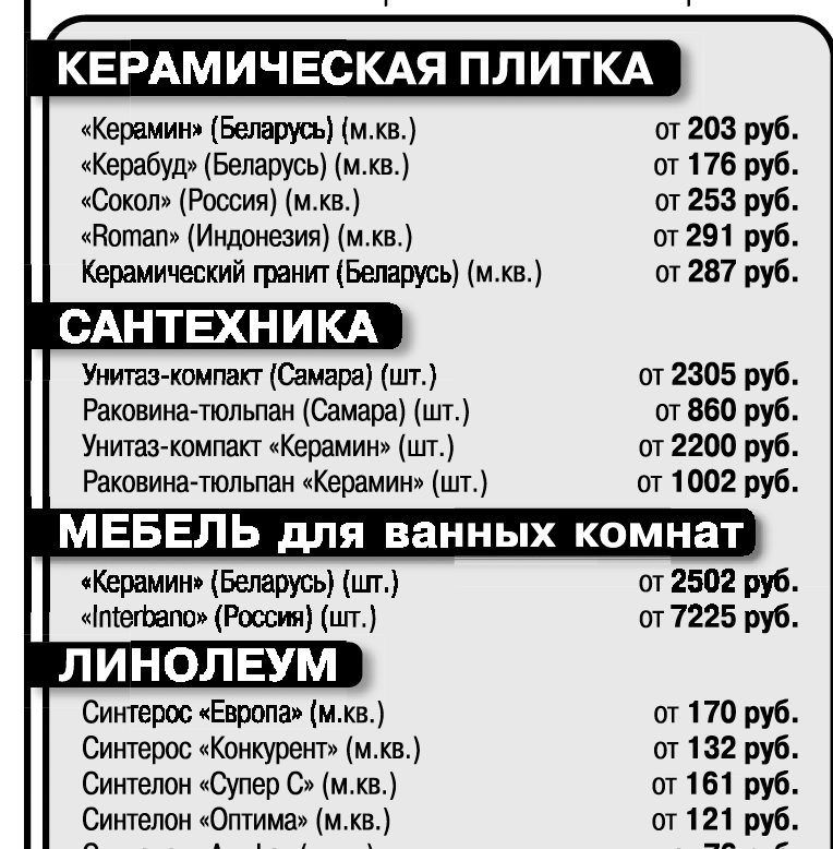

Нифига
эффект дроп шадов - експанд апперанс - растериз эффект
save as eps 7 ver и пи.... >>
    53.8 КБ · Просм.: 1 016
А это зачем? > «растериз эффект»? Тем более без сглаживания (насколько я понял).
Все заработало. :)
растериз левый был из-за него косяки... теории не хватает.

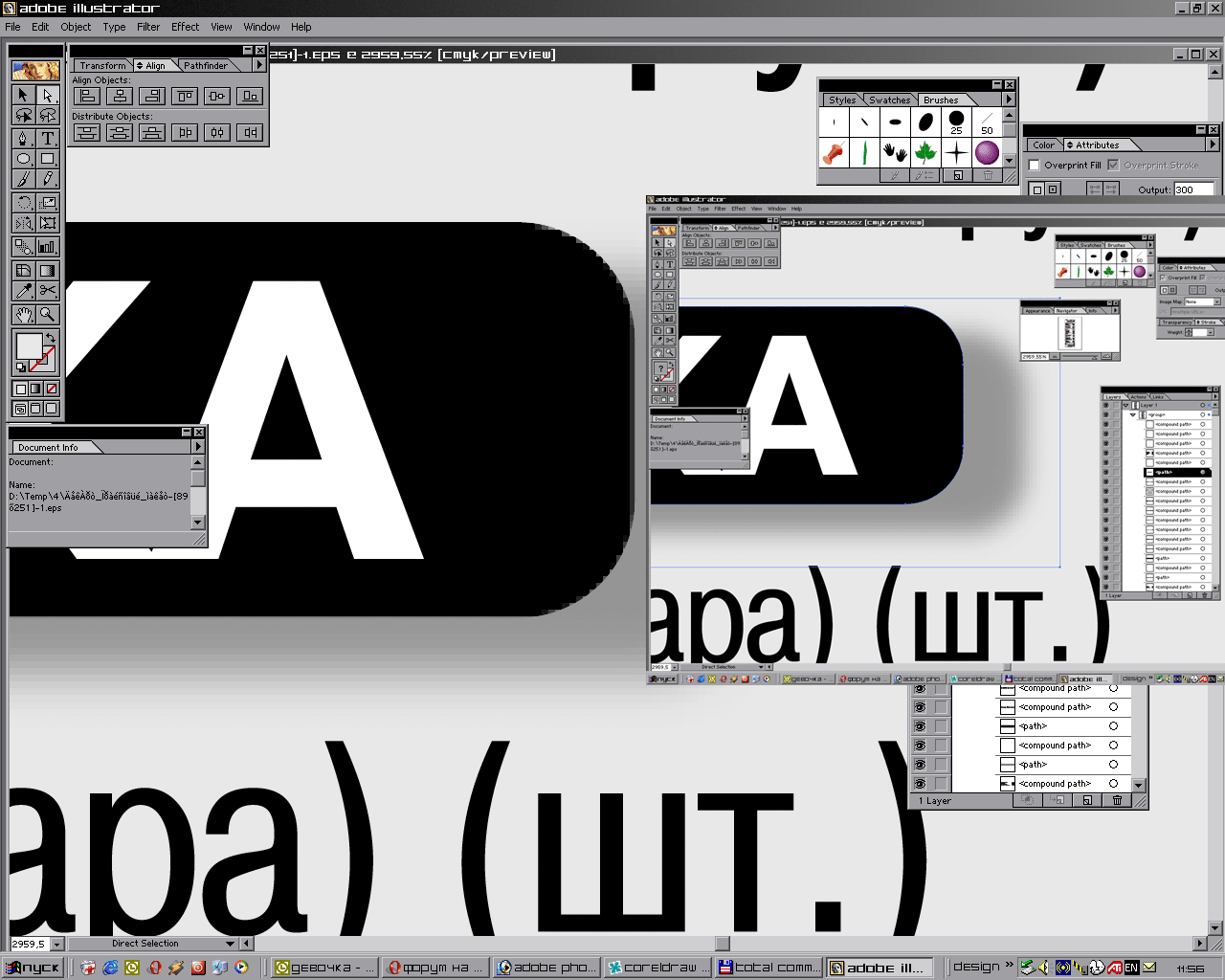

Я в шоке...
Сделал тень на все плашки и опять все таже фуфайка, конвертит кривые в кривой битмап...
    62.3 КБ · Просм.: 661
