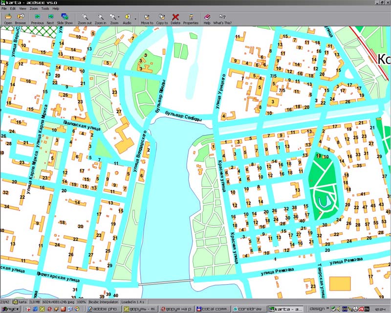

В С влегкую (~5сек) >>
В И 9 unreal...
    146.2 КБ · Просм.: 568

Пример совершенно нехороший. Но тем не менее: примерно секунд 30-40 ушло на то, чтобы растеризовать в 600 дпи, А3 (как есть), со сглаживанием, и с применением ICC профиля, в режиме CMYK.
