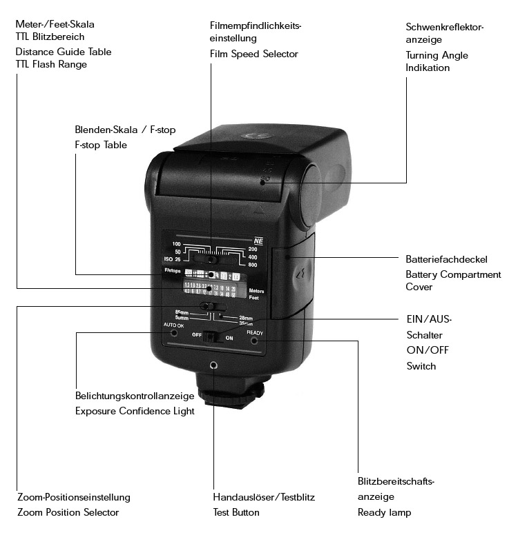

Всем огромное спасибо! Модель вспышки-CULLMANN 60260 Flash 36 AF/NV for Minolta. Я бы прикрепил картинку задней панели вспышки но не сообразил как это сделать. Но проблема осталась. Даже если купить нормальную вспышку надо уметь ей пользоваться. Вот если кто-нибудь посоветовал книжку про это дело было бы замечательно. А то в книгах по цифровой фотографии про вспышки упаминается вскользь. А как я подозреваю мне надо что-то вроде "Вспышки для полных идиотов"!

Кульман скорее всего не "умеет" работать с цифровыми камерами (практически у всех брендов, кроме Пентакса, изменился протокол работы со вспышками из-за проблем с OTF-замером), возможно, что как-то будет работать режим "А" (если есть, и см. Шадрина), но там надо вручную вводить iso и диафрагму.
Похоже. По крайней мере в описании пыхи есть слова AutoFocus/TTL-metering for "бла-бла-бла-список камер". А2 там отсутствует, равно как и цифровики вообще.
Автору темы: на картинке оно?

Во-во! Она самая. Наконец-то что-то прояснилось. Буду брать MINOLTA PROGRAM FLASH 3600HS (D). Всем еще раз спасибо. Приятно было пообщаться!
