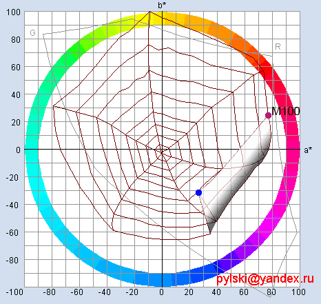

Vadim_PDF сказал(а):
Для уточнения, Вы о таком эффекте говорите (см. аттач). Мне кажеться что и красная кривая может быть линеаризована, правда метод наверняка хитрый и не совершенный...
Почему же не поддается? Если выставить inklimit на точку начала падения - то вполне поддается. Эта картина вообще свойственна струйникам. Вопрос, насколько насыщеность тона в этой точке будет достаточна. Если она не достаточна, то, обычно меняют бумагу.... Или производителя краски (для любителей СНП)
Да. Только нужно еще учесть, что пространство трехмерно, и "выпрямлять" порой приходиться такие вот складочки (см. аттач).
Совершенно верно. Несколько (от четырех до пятнадцати) лимитов.
