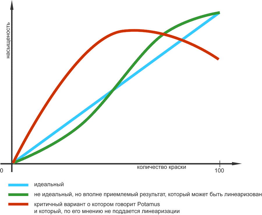

Ответ: Eye-one - не строится RGB профиль для Epson Photo 950
2Ermouth
Плюёт принтер одинаковыми плевками и разными, а также использует ли он растеризацию, а также матрицы Бауэра и функции закрашивания - это меня не интересует.
Определение "воображаемого" принтера я дал. Это такой принтер, который K1 воспроизводит ОДНИМ плевком, K2 воспроизводит двумя плевками и так далее.
Нет никакого растрирования, контонов и пр.
Принтер работает вот так вот. Это воображаемое устройство, абстракция. И на примере этой абстракции я и показываю, в каком случае для такого вот принтера НЕВОЗМОЖНО построить КРИВУЮ ПРЕДКОРРЕКЦИИ, которая бы привела к линейному воспроизведению цвета.
Что касается практического решения - да, оно есть. Например, купить другой принтер или поставить новый барабан.

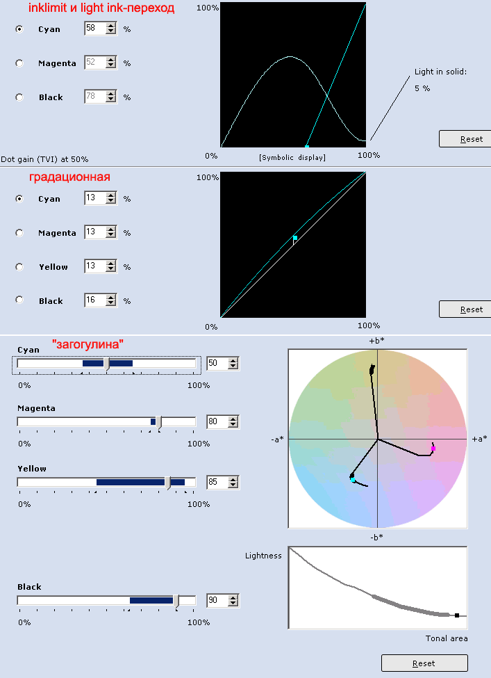

Выход на количество сопел лишь кажется логичным. На самом деле там все иначе. Для начала количество градаций, распознаваемых в светах, крайне мало. Особенность зрения. Если интересно - см. гамма-функцию и закон Стивенса. Второе - пространственное разрешение не определяется одним проходом головки. Третье - осветленные краски введены недаром. Четвертое - плевок зачастую разного объема. Пятое - проблема тонопередачи в современных струйниках есть, но определили Вы её неверно. Проблема в "загогулине" краски. Яркость не в полной мере определяет тонопередачу.
Potamus сказал(а):
задача - построить кривую тона, которая бы, будучи применена к битмэпу, полученному после шага 2, позволила бы получить исходный, из шага 1, битмэп.
Вы верно определяете часть проблемы градационной. Она может иметь лишь один перегиб. Никакие инверсии и залипания недопустимы. В любом направлении тона. Решается эта задача с помощью ink limit, double ink limit и total ink limit. А также согласования light inks и выпрямления "загогулины". Попытаюсь проиллюстрировать.
Potamus сказал(а):
Мы с Вами ведём дискуссию на разных уровнях абстракции.
Вы взялись обсуждать прикладную проблему. Теорией вопроса я владею (надеюсь), я лишь пытаюсь Вам показать, что обозначенные Вами проблемы (верно обозначенные) имеют инженерное решение.
Potamus сказал(а):
Спектрофотометр у нас сделан в виде весов
Очень правильный ход мысли. Есть шансы стать колористом (дальтонизм будет мешать :) )
Potamus сказал(а):
99 плевков при К99 вполне различимы
Еще раз - пространственная разрешалка не определяется одним проходом головки. Вы можете описывать ограничения головки в сто плевков, а Вам навстречу предложат рассматривать десять проходов этой головки. Ответ на этот спор - угловой размер..
Potamus сказал(а):
"Чем больше краски положишь, тем цвет становится насыщеннее".
Здесь увы - Вас поймает та самая "загогулина". Тот же masstone-эффект. Это без понимания теории пояснить даже пытливому собеседнику я не смогу.
Potamus сказал(а):
Том набирает белил побольше, полоса становится лучше, но опять не такая, как надо. Том набирает белил ещё больше - БАХ! полоса становится бледнее! В конце концов Том обливает забор краской из ведра - и он становится первозданно чистым!
И здесь увы. Нужно различать кроющую способность и насыщенность. Есть красители, которые при повышении толщины краскослоя остаются прозрачны. И забор продолжает просвечивать. Пример - лак и белила. Акварель и гуашь. Отличаются лишь тем, что вторые имеют высокую кроющую. А так оба - белого цвета :-).
Спасибо за приятную беседу, люблю пытливых собеседников.
