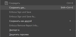

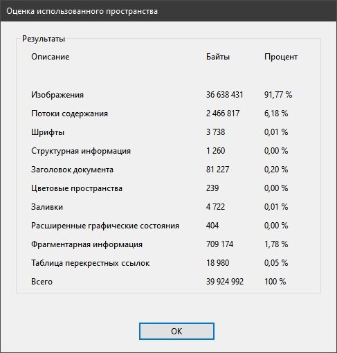

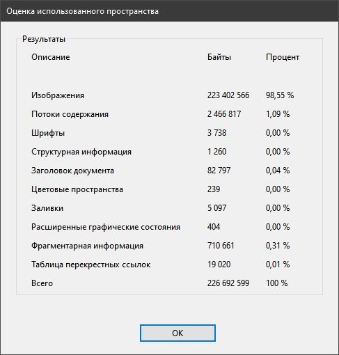

3) От верстальщика мне присылаются PDF файлы на проверку и дальнейшую отправку на CTP. Частенько файлы бо'льшего размера, чем могли бы быть. Пересохранение в Acrobat (картинка №1, выбора опций в таком сохранении нет) может кратно уменьшить размер файла (карт. №2 и №3). Есть подозрения, что дело может быть как раз в данных из п. 1. Предполагаю, что они отбрасываются при пересохранении. В этой теме у ~RA~ была попытка создать программу по удалению этих данных из EPS. Подскажите, пожалуйста, есть ли какое-то решение, чтобы по принципу горячей папки файлы PDF автоматически обрабатывались на предмет удаления этих данных?

Ну, не на порядок, конечно. В примере на картинках получилось примерно в 5 раз. Неправильно назвал картинки, лучше было бы назвать 2 - ДО пересохранения 3 - ПОСЛЕ пересохранения

Благодарю за направление. В результате проверки (3 разных файла) обнаружилось следующее: большие файлы обрабатываются быстрее (примерно в 3-4 раза), чем пересохраненные в Acrobat меньшего размера.
Это не чистый эксперимент.
не идентичны исходным, ХЗ что там с ними акробат делает - возможно просто пережимает с компрессией, на распаковку которой тратится время.
