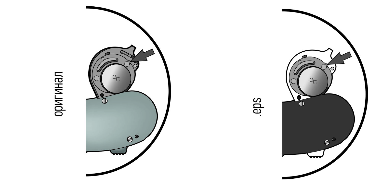

Столкнулась с проблемой - при экспорте из .cdr в .eps в файле слетают заливки и некоторые контуры (файлы приложены). Экспортирую через "файл-экспорт", всё вроде как всегда, а вот такая беда....

Не всегда заливка в кореле = заливке в иллюстраторе математически, как и градиент. Попробуйте через промежуточный pdf.

Заказчику нужен .eps, а то что на картинке это: корел - экспорт в eps - импорт в корел (чисто решила проверить как он экспортировался, и вот...

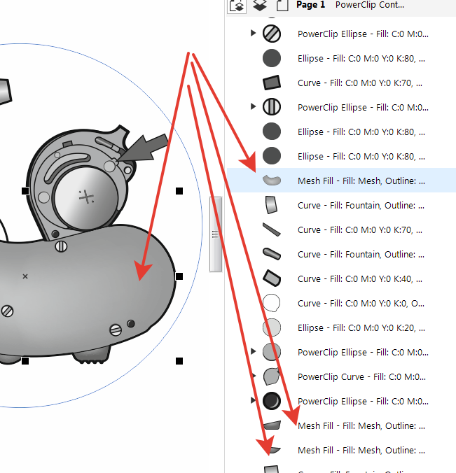

Поверклипы в поверклипе ... и меш ... да не один ...

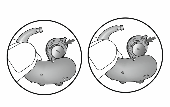

ну как бедный ЕПС сможет такое пронести не расплескав?
а это ПДФ (справа)- экспорт и обратно импорт в Корел 2019

Старайтесь пореже использовать меш, особеннно при экспорте в чужие форматы. Обычно мешки становятся растром при таких переходах. Замените меш блендом с достаточно большим числом шагов.
По мне так мешка вообще не нужна на этой картинке.
