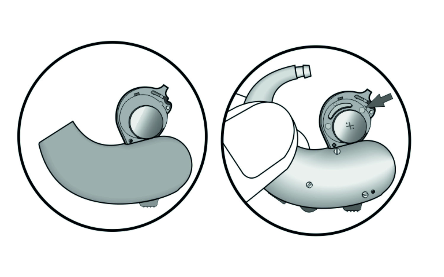

[CDR 2017-2022] Экспорт в eps - слетают заливки и некоторые контуры
В диалоговом окне экспорта выбрал PostScript 3 и все получилось :)

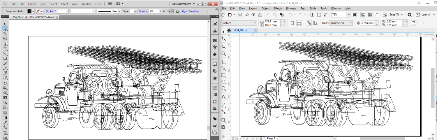

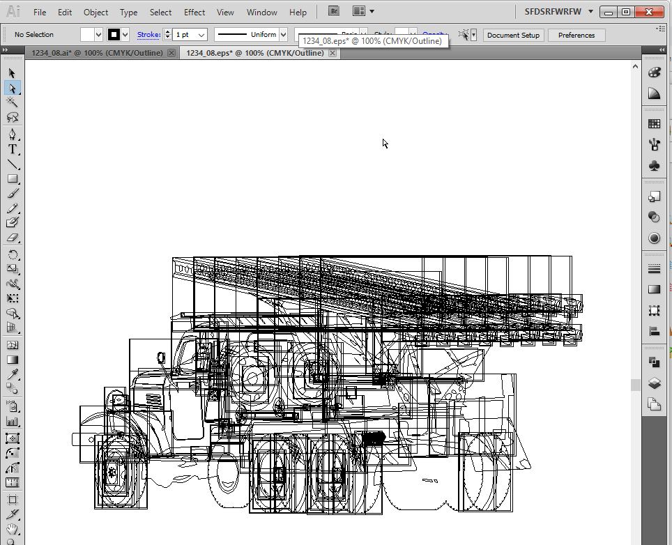

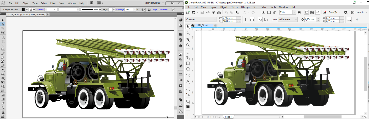

ой ли ... PostScript 3 - слева ЕПС открытый в Илл СС - в середине оригинал CDR - справа ЕПС импортированный обратно в Corel 2019

Любой сложный PDF (а особенно EPS) , экспортированный не из иллюстратора практически непригоден для редактирования в AI. (с) Ваш Кэп

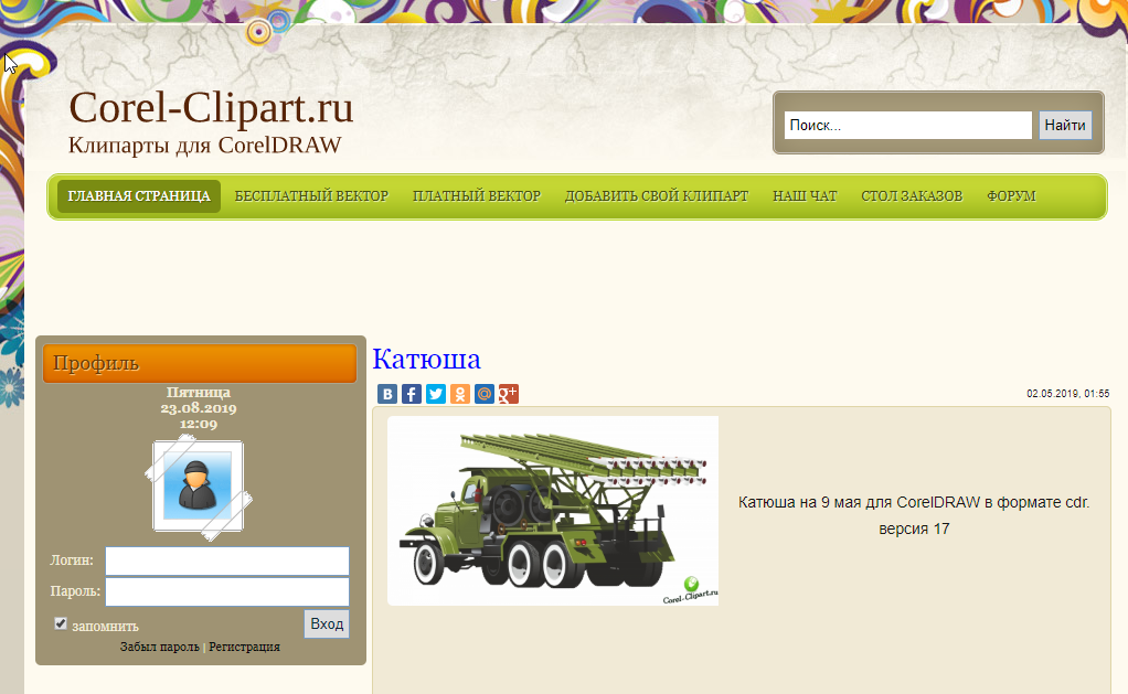

Левая картинка с инета. Практически первая сложная из поиска. Просто есть некоторые ограничения которые автор клипарта наверняка учел. И да это запись из корела в аи а не экспорт в епс

Под словом "сложная" я подразумевал не "плоское изображение из одноцветных шейпов максимум с простыми градиентами"
Тогда расскажи нам что по твоему "сложная" мы тут примерно о рисунках говорим.
Например топиковая
Слои, меши, сложные градиенты, режимы наложения, аппеарансы...
Да автор картинки обошелся без прозрачностей и тем более мешей. Как раз это и есть те ограничения которые лучше соблюдать если хочешь беспроблемный экспорт во все форматы.

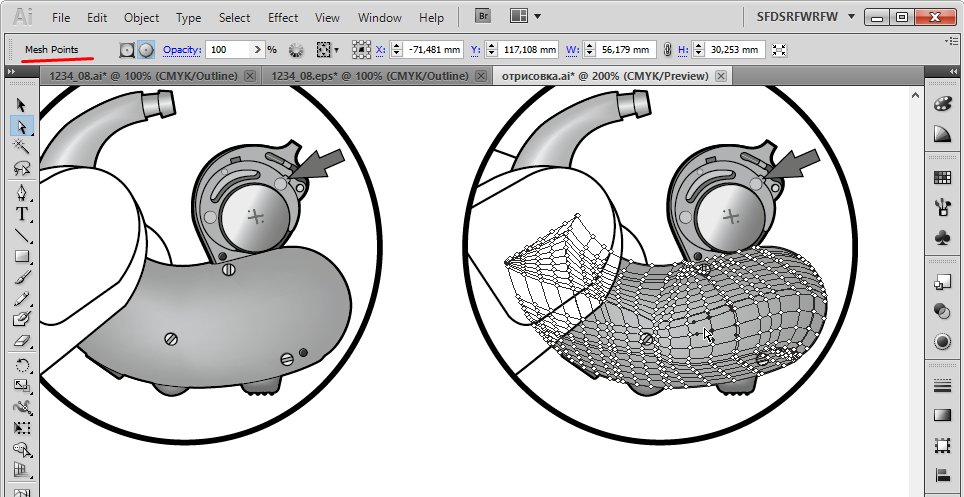

Впрочем при Save as в .ai даже картинка ТС выглядит нормально. Конечно меш превратился в набор "одноцветных шейпов"
А во нифига это именно меш! '8()'
121153

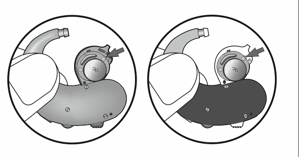

Убрала все Power clip'ы из основного PC, заменила mesh на blend. Итог - ещё хуже... Фишка в том, что раньше такого не было, хотя для этого клиента всегда в епс экспортирую. Может косяк корела (хотя он у меня лицензионный).
