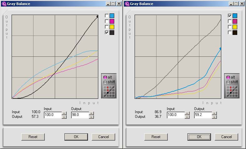

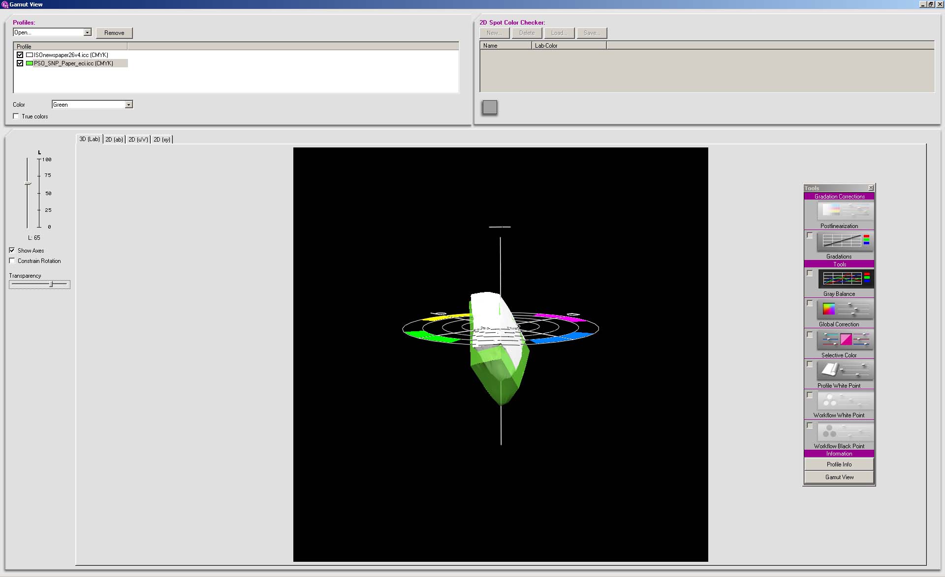

Извините, еще раз повторю: Вы хотите использовать профиль не того типа печати. После очередного тиража опять будут вопросы "почему не так".
Посмотрите на скриншоты. Цветовой охват Вашего профиля выше ISOnewspaper, отсюда Вы на экране будете видеть более насыщенную картину.
Тотал инк в принципе более менее подходит, но вот с генерацией черного беда...

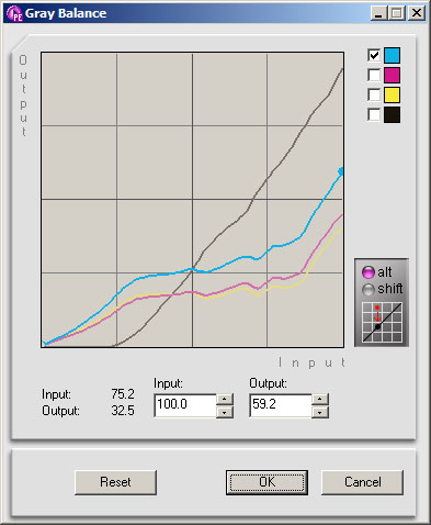

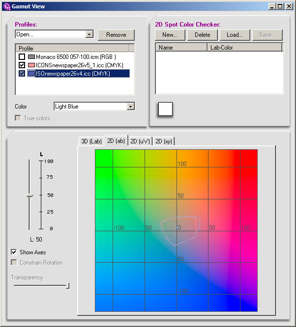

Ответ: Cyan и Magenta в фото для газеты
Сэмэн сказал(а):
Однако мною замечено одно большое "НО". В этом профиле черный начинает добавляться в цвет с "0".
Судя по документации, в профиле ICONSnewspaper26v5_1.icc черный начинается с 15%. Он IFRAвский, вроде как и ISO_newsprint26v4
