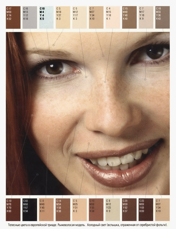

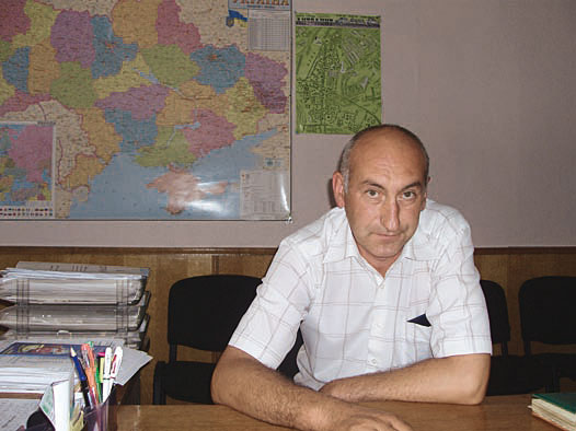

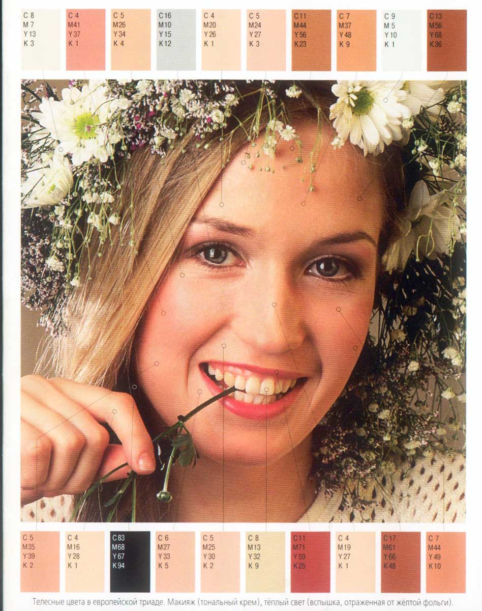

Все это хорошо но фотки действительно краснорожие. В сущности ей дали единственно правильный совет в той типографии. Посмотрите "как у них" (в другой газете) и делайте также. Циан магента и общее осветление фотки. Через Selective color например. Ну и ессно калибровать монитор хотя бы адобе гаммой Ну а если никак то пытаться корректировать по цифрам. У меня были где-то фотки с телесными цветами. Попробуйте по ним.

Цвето проба была, но на белой офсетной бумаге - и все как у меня в файле. И печатники (3 шт) при мне туда-сюда бегали. Типа ну, что еще красненький уменьшить, или синенький. А когда я им в "цветопробную бумажку" тыкать стала посыпалось "та тут же бумага белая, та это ж вам машина"...
А на счет ручных правок, чего я и добиваюсь от бедных форумчан, дергая за кривые и шкалы, я все делаю на глазок. А не гоже это как-то.
Ответ: Cyan и Magenta в фото для газеты
vevk сказал(а):
1. что было принесено
Дык это... У дяденьки в физиономии магенты и желтой поровну. Он и должен быть красным. При чем тут профиль если по инфо все понятно.

Вот если бы в хорошей типографии стоимость оказалась меньше это было б удивительно.
maxw а на носу магенты на 10% больше :) в любой типографии даже самой распрекрасной этот дяденька выйде краснорожим. Вот был бы прикол если б отнесли в дорогую типу а получилось бы все равно плохо.

lunatik, спасибо за тетенек.
"а на носу магенты на 10% больше" ОТ ЧЕГО БОЛЬШЕ?
От % желтого. Нормально если больше Yellow. Вы на цифры в фотках тетенек гляньте. А вообще почитайте про калибровку мониторов. Тут много эта тема обсуждалась. В т.ч. без спецжелеза, одной adobe gamma. Впрочем простенький приборчик huey стоит не так дорого 100-120$ и дает удовлетворительные результаты. Правда не без танца с бубном. В инете полно тестовых картинок чтоб проверить качество настройки монитора. Почитайте сайт уважаемого http://igor-bon.narod.ru/

Так, что-то я с тетеньками - того... Перенесла их в фотошоп, а у меня цифры не те. Профиль рабочий у меня Evroscale Uncouted v2.

там внизу/вверху подписано по СМУК Профиль уже ни при чем. Сами фотки не особо важны там может быть что угодно. Ну возьмите для проверки хоть это вот http://radikal.ru/F/i052.radikal.ru/0910/f5/0e9e3ba4da27.jpg.html
Так тетеньки в RGB. Цифры и должны меняться в зависимости от подключенного профиля. Инфо в данном случае показывает, что получится после дележки этим профилем в CMYK.
