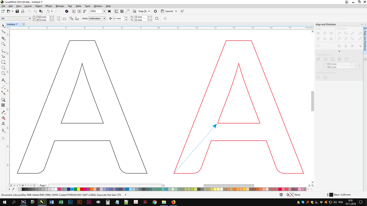

Немного поясню: наш станок "не понимает", когда "гасить лазер" при крое комбинированного объекта.
Сначала, допустим, он кроит внешний контур "А" (это комбинированная кривая), потом каретка с лазером переходит к крою внутреннего контура - при этом лазер не вырубается (ход движения обозначен синей пунктирной стрелкой): на выходе получаем рассечённую ножку буквы.
В случае группированного объекта - всё ок.

Что касается подготовки макета кроя на лазере - да.
Но операция не сильно трудоёмкая. Шрифты в кривых. Разгруппировать всё - Combine - Break apart - Group.
