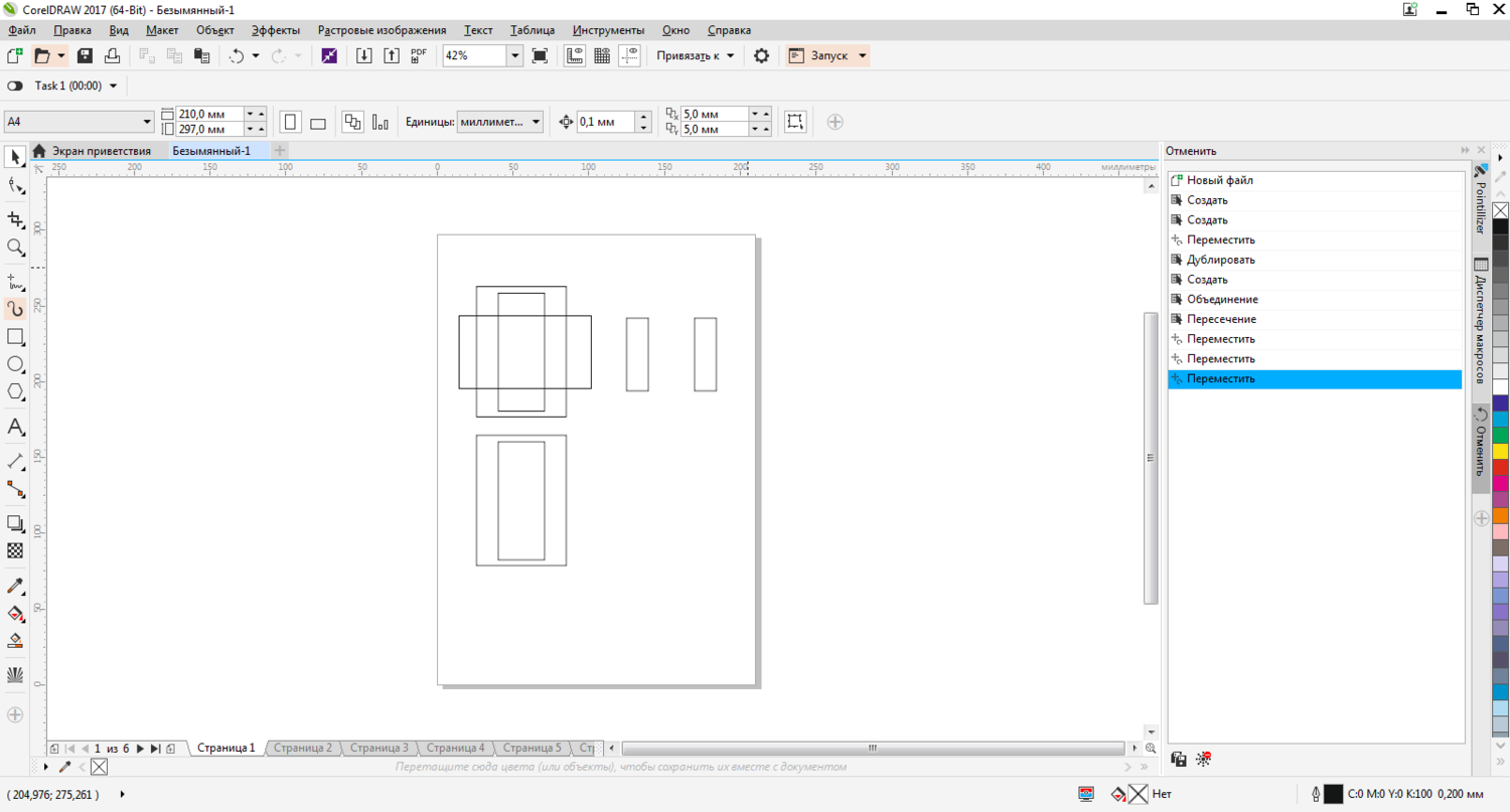

нет. квадрат без заливки и контура интерсектит чистый вектор.
нет. квадрат без заливки и контура интерсектит картинку.
Да мне квадрат без разницы. У тебя под пальцем черная подложка? Вот он ее и интерсектит. А правильные объекты интерсектит правильно.
А что никто не говорит про Intersect (в переводе надмозга Пересечение)?
Лично я не стал бы это делать без лишней надобности, т.к. на некоторых объектах можно отгрести немало неожиданностей. Возможно это не касается чертежа ТС, но кто ж его знает, что там за чертёж. В данной ситуации действительно самый лучший вариант – поверклип.
Во-во. Я именно про это. А поверклипу пофик, что там правильно или неправильно.
какая подложка? ты о чём?

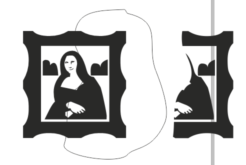

У меня, к примеру, как-то была ситуация, когда кривая (точнее, узел) "выстрелил", и вот весь лист сперва был аккуратненько вырезан, а потом, зараза такая, прямо как в демо-версии, по диагонали перерезан.

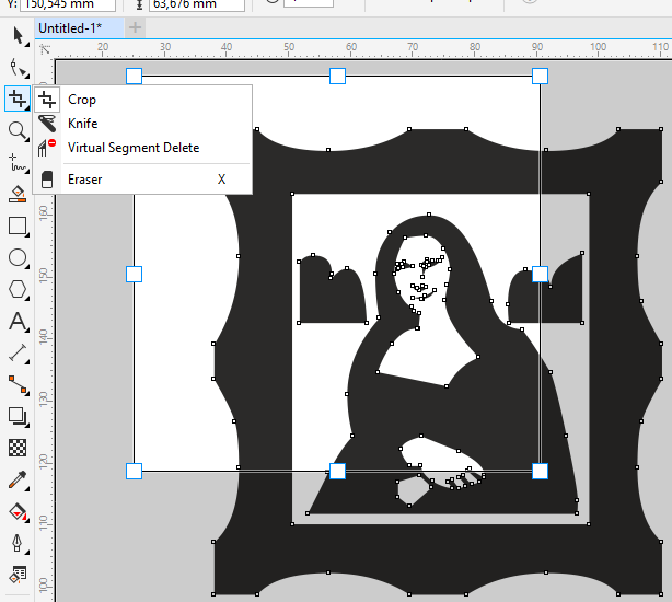

Слегка дополним, раз уж решили оборзеть обозреть :)
Инструмент Crop Tool - как альтернатива пауэрклипу, но без дополнительных движений
раз и всё. Хотя Intersect, в случае непрямоугольной обрезки, всё же предпочтительней

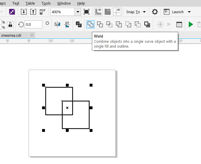

То есть, если, к примеру, взять два квадрата и нажать вот сюда
то будет ли это считаться, что они
скомбинированы
и будут ли они удовлетворять условию, которое гласит, что
Каждый контур не должен содержать более одного субконтура
