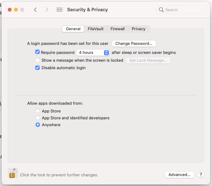

Еще не повредит сделать вот это:
You can follow the below steps to enable “Allow apps download from Anywhere”.
1. Open "Terminal": Applications -> Utilities -> Terminal;
2. Paste the following command: sudo spctl --master-disable, press Enter, enter your system password;
Реакции: Paramon
В терминал скопируйте вот это:
sudo xattr -rd com.apple.quarantine
с пробелом на конце, потом перетяните нужный файл:
Правой клавишей мыши на DisplayCAL.app показать содержимое, выбираем Contents>MacOS>DisplayCAL
Вот этот DisplayCAL и пертягиваем в окошко терминала.

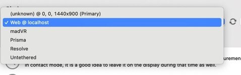

ЗАПУСТИЛ!!!! Теперь в мониторе такое: Это норм?
    22.3 КБ · Просм.: 595
