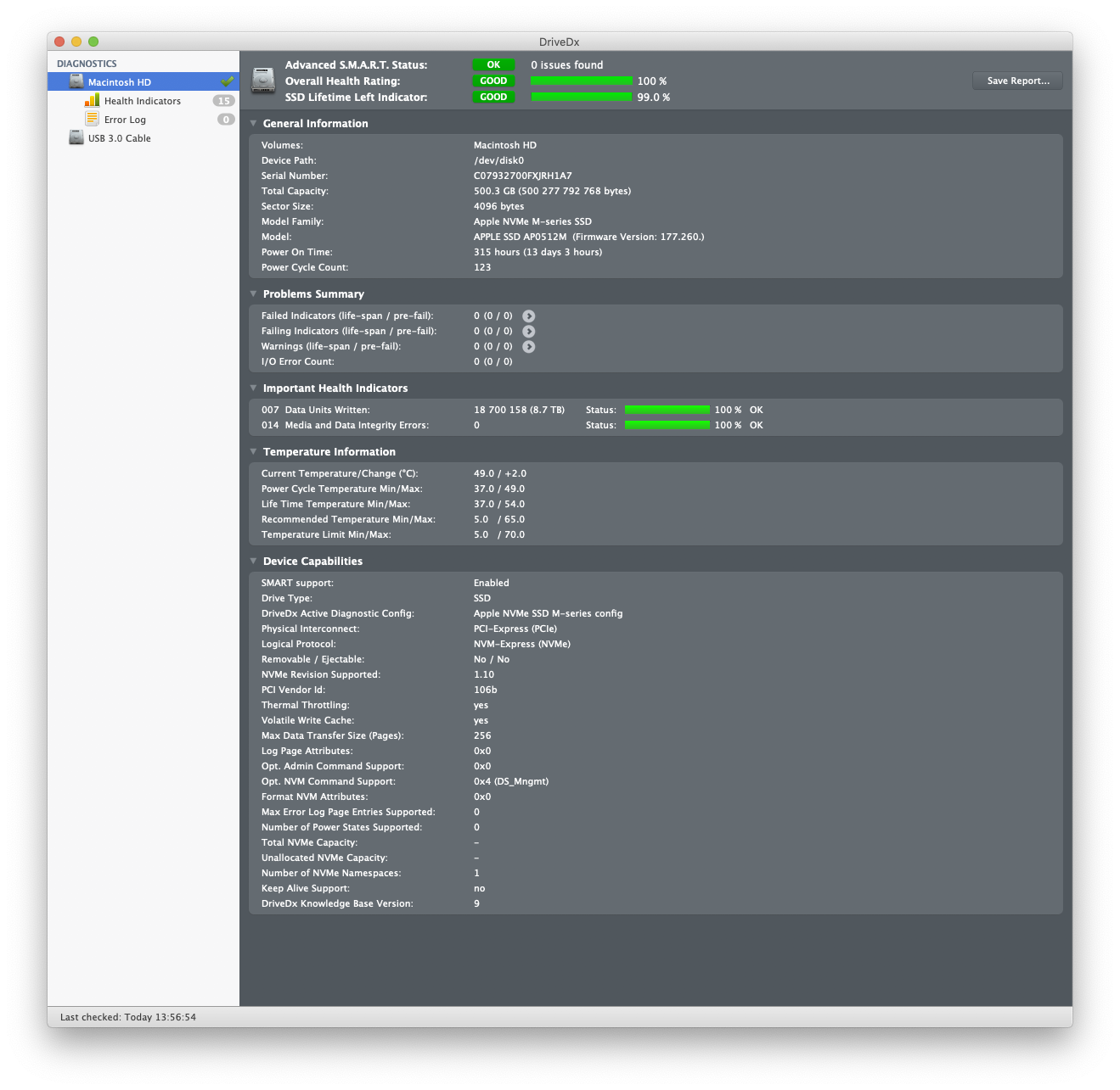

Вот полная статистика. Еще смущает - Power Cycle Count, всего 123. Компьютер в работе полтора года в офисном режиме. Вечером всегда выключаю, в сон не перевожу.
    444.9 КБ · Просм.: 557

А системная утилита не показывает объем записанного на диск. А там у некоторых ужас-ужас с М1 творится :)
Показывает… В М1 – 1,5ТБ. На скрине видно. Обычная довольно цифра. За 5 месяцев. То есть в месяц = 0,3 ТБ. Есть сведения, что TBW для моего SSD равен 150 ТБ. Что дает около 500 месяцев…
Все же DriveDX - сторонняя утилита :)
У вас - нормально, а у кого-то по 180Гб в час пишется. Статья по ссылке - не единственная из попавшихся на глаза. Так что у кого-то проблема есть, у кого-то нет, все как обычно :)

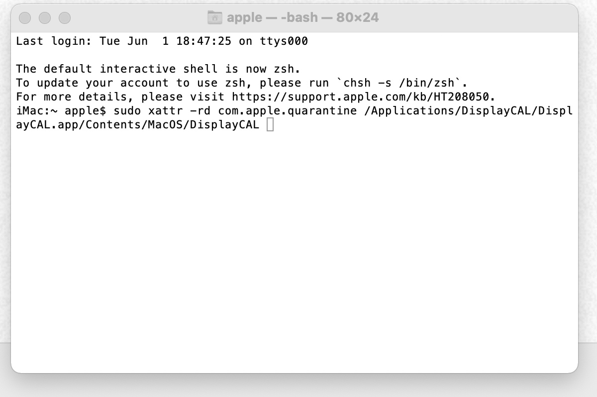

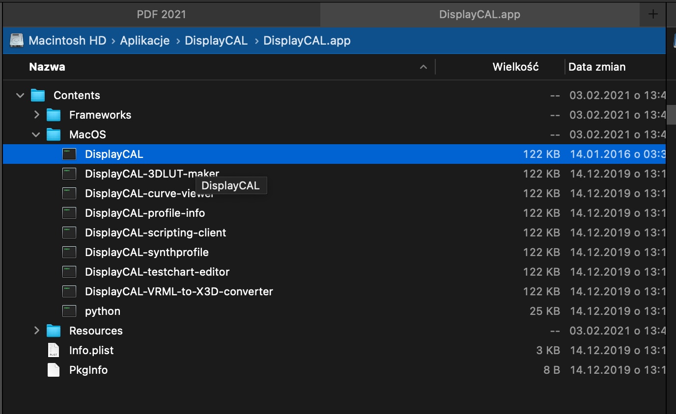

В терминал скопируйте вот это:
sudo xattr -rd com.apple.quarantine
с пробелом на конце, потом перетяните нужный файл:
Правой клавишей мыши на DisplayCAL.app показать содержимое, выбираем Contents>MacOS>DisplayCAL
Вот этот DisplayCAL и пертягиваем в окошко терминала.
    269.8 КБ · Просм.: 483
    205.1 КБ · Просм.: 474
