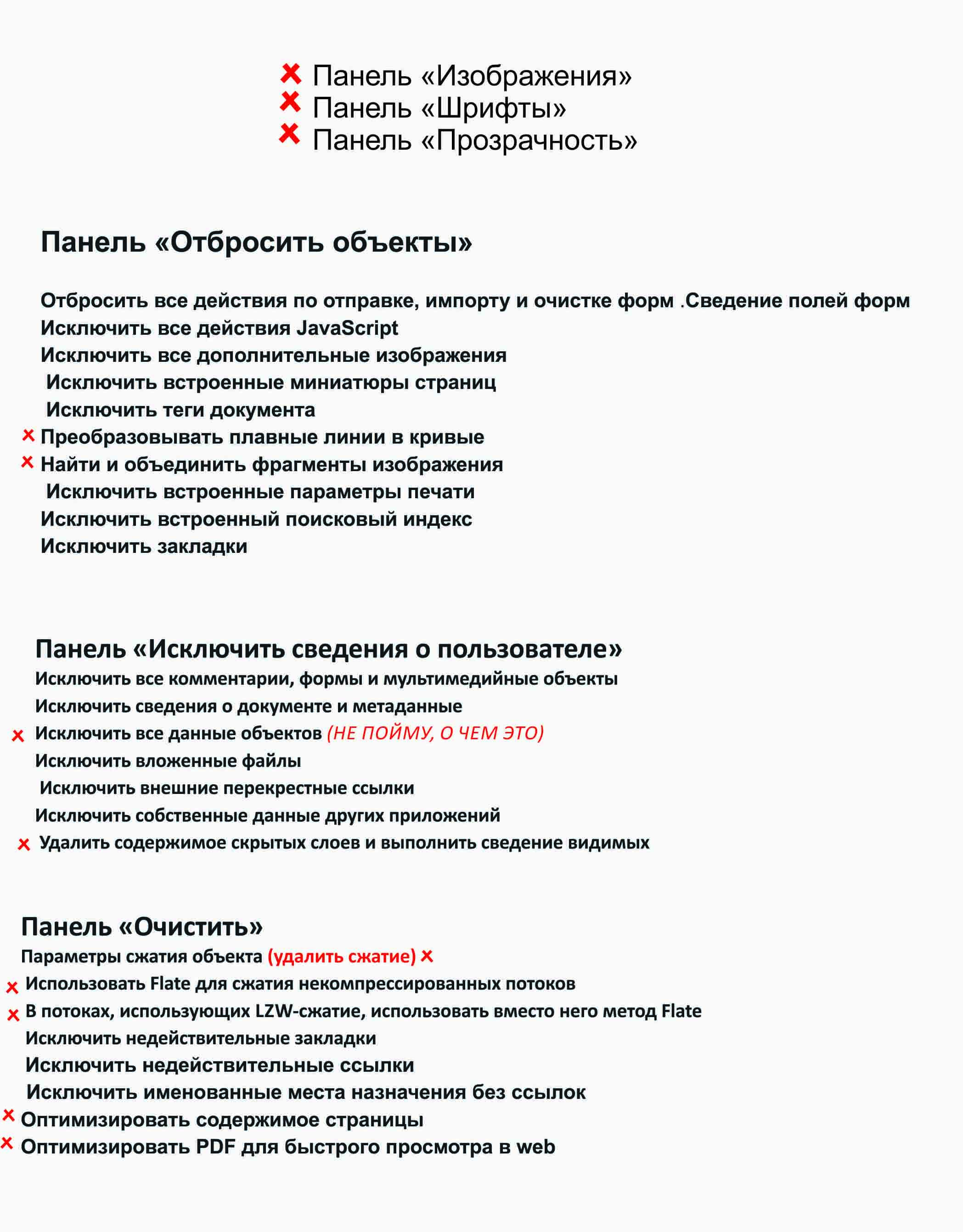

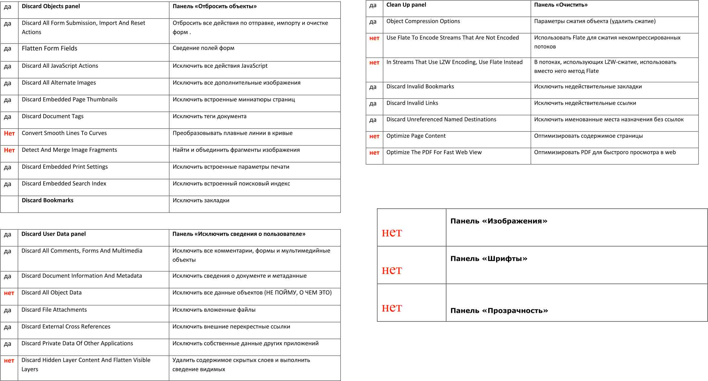

Оптимизировать изображение для быстрого просмотра в Web - ни в коем разе! c:(
Там нет слова изображение, просто меняется структура файла, плагин в браузере может грузить по одной странице.
По-русски мне неудобно комментировать, отключите если не знаете зачем.
Параметры сжатия объекта совсем удалять незачем, старый софт может не понять compress entire file, как по-русски не знаю, с compress document structure будет нормально.
Имеет смысл исключить собственные данные других приложений, если цель уменьшить файл.
Сжатие всего файла - согласен, надо бы удалить
И сжатие структуры документа, тоже неплохо было бы отменить

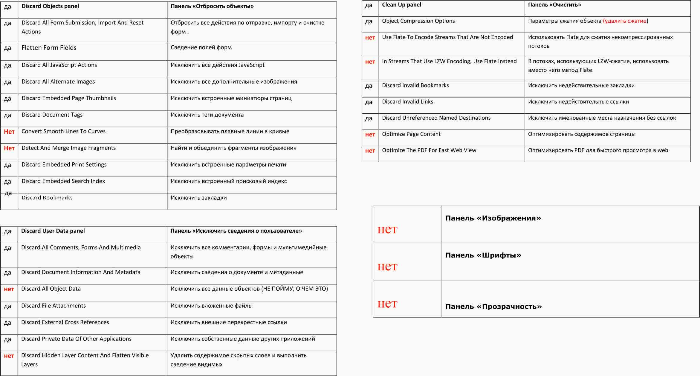

Вот
    276 КБ · Просм.: 929
Параметры сжатие объекта - выставить удалить сжатие
А чем оно мешает, структура обычно в любом pdf из прикладных программ сжата. Всего файла новая фича, не всем понятная.
Забыл да поставить на исключить закладки
Точно!
