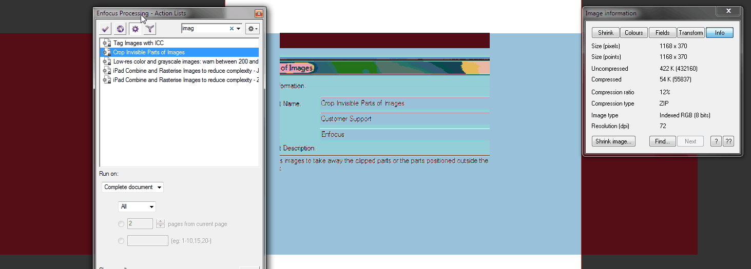

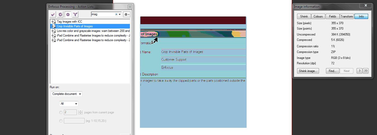

Scrubber не то, нужный Action в Pitstop называется 'Crop Invisible Parts of Images'
    72.6 КБ · Просм.: 1 041
    73.4 КБ · Просм.: 1 200

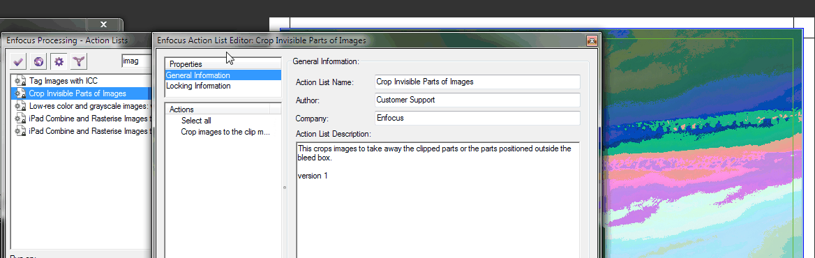

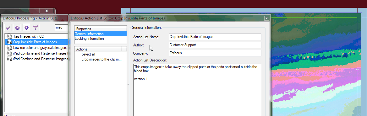

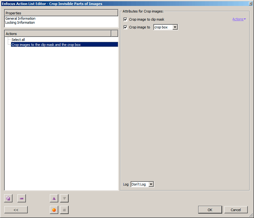

Исходя из описания экшна, я понял, что он удаляет только части изображений, расположенные за областью выхода за обрез (bleed box). Следовательно, до использования этого Action необходимо привести размеры области выхода за обрез (bleed box) к области отображения PDF-документа (Crop box) для каждой страницы. Как это сделать?

По-моему неправильно поняли, обрезает то, что не видно на экране, например по векторной маске
Реакции: xseed

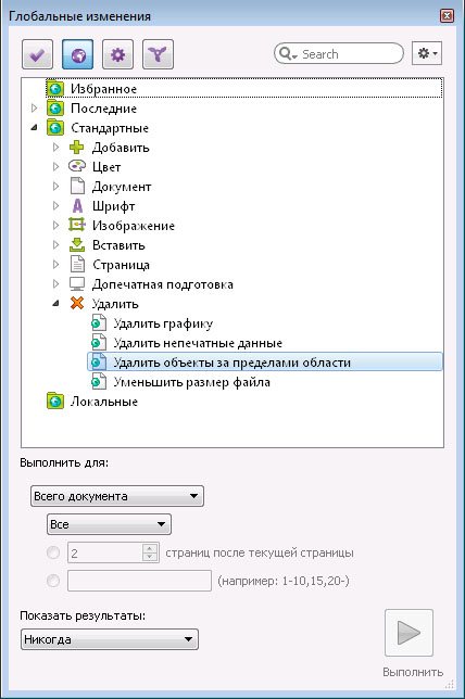

У меня вот прием назрел :
Инструменты - Защита - Удалить скрытую информацию
В появившийся Панели "Удалить скрытую информацию", поставить галку на пункт "Удаленное или обрезное содержимое ", с остальных всех пунктов галки убарть и нажать кнопку "удалить".
Что скажете ?
Типа работает.
А всё, что выше перечислено, не работает в должной мере.
Давайте все таки немного уточним: как именно оно работает - просто удаляет объекты за пределами страницы или корректно обрезает выступающие части объектов и битмапов? 'hmmm'
Проверил. Не работает.
Даже просто не удаляет, никак, ни просто, ни сложно. Открыл в АИ -- ничего не обрезано.
Кстати удаляет (точнее рубит) только растр, вектор вообще не удаляет
А версия акробата какая?
