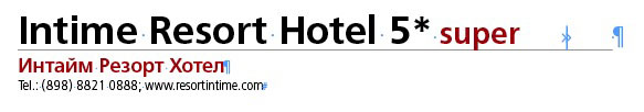

Коллеги, возможно ли в Индюке сделать Абзацный стиль, включающий в себя не только символьные стили (nested character style), но и несколько абзацных стилей, пример на картинке.
В первой строке (название отеля) применены 3 nested style.
Что делать с двумя другими строками не знаю...

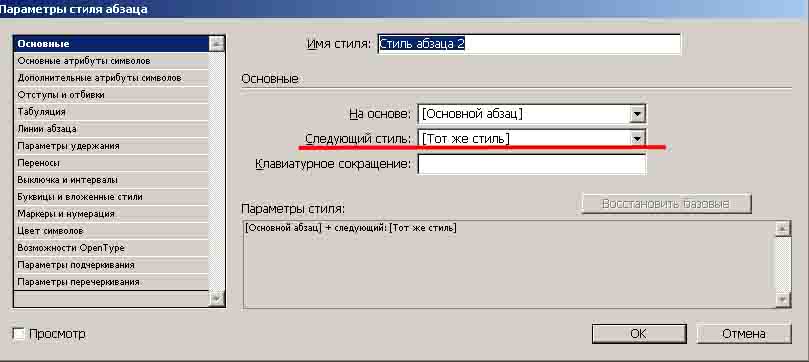

Правой мышью при выборе стиля
Ответ: Абзацный мультистиль — возможно ли?
kaatm сказал(а):
Увы мне, не нашел, где это…
Можно скриншот?
kaatm, у меня в данный момент под рукой Русский Индюк, но думаю поймете...
    59.4 КБ · Просм.: 1 305
