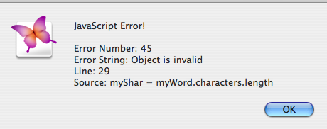

У меня вот так показывается иконка скрипта (1 аттач) - так и должно быть? (я такое первый раз в жизни делаю :) )
И при запуске ошибку говорит :(( (2 аттач)

Ответ: Абзацный мультистиль — возможно ли?
Он так ругается если есть "пустой" абзац.
Это можно поправить если нужно…
Ага, понятно теперь, заработало :)

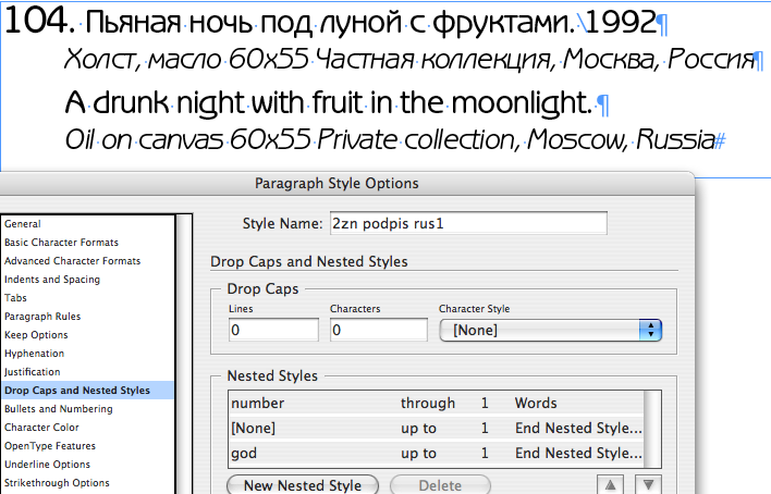

Первая строка: первое слово надо бОльшим кеглем, дальше просто жирненьким название, а год - светлым начертанием, для чего сделан символьный стиль god.
Не ставится! ррр :((
хеллп-хелп, не хоцца 220 штук руками менять, да и на будущее пригодится разобраться один раз и потом не париться :)
А None и God между собой не дерутся?
дык не знаю :(
none убирала, оставляла только god - не ставится все равно (
у товарища вон в 21 посте так написано - сначала none потом тоже самое, только с нужным стилем
а вообще не понимаю смысла up to и through - до и после что ли или как их перевести в нужном контексте?

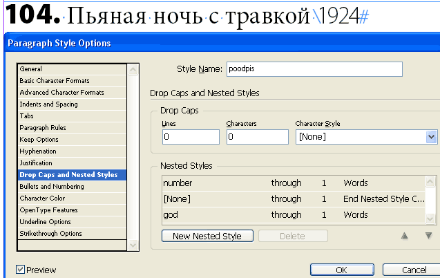

Это потому что с фруктами. С другим все получается.
(видимо потому, что Вы пытаетесь использовать 2 символа End Nested Style, а в Вашем абзаце он только один)
    13.9 КБ · Просм.: 1 085
Вдогонку
Хотя нет, и с Вашими фруктами все получается. Посмотрите, какой шрифт в Paragraf Style. У меня тот, что в середине.

Я как раз вот села дома разбираться :)

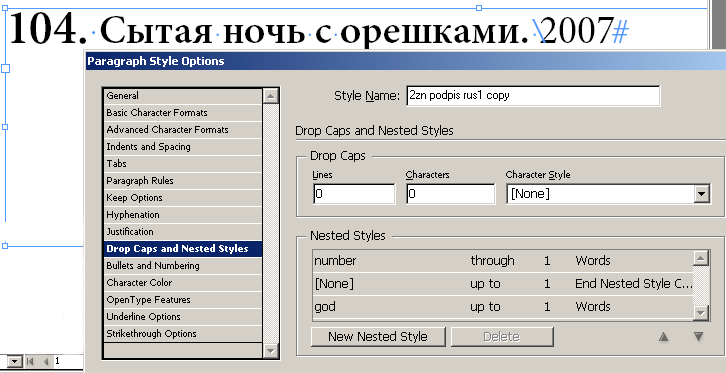

Все получилось, ура!! Правда, у меня получилось два последних nested styles не through, а up to. Видимо, в данном случае разница между ними не критична? Логика от меня таки ускользнула :)
Спасибо большое всем за помощь!

Ответ: Вдогонку
Так и у меня тот, что в середке! Особенные только для порядкового номера и года, для начала и хвоста.
