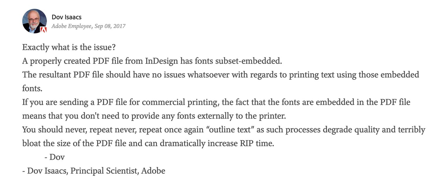

Он сидит принципиально в будущем и пишет чушь тем кто живёт сегодня.
Жора, качество кривых в тексте снижается. Страница текста выглядит иначе, обычно заметно темнее. Поэтому это проблема настоящего. И почему из-за бедности или жадности типографии заказчики должны идти на компромиссы? Я готов напрягаться как проектант, делать свою работу с максимальном качеством, даже если это не всегда отражается в гонораре. Но такого же подхода ожидаю от всей технологической и логистической цепи производства. И имеем в результате синергию, отличный результат.
Не наблюдал :) Я как раз сторонник оставлять шрифты шрифтами, но справедливости ради... ни разу не видел отличий в корректно скривленном шрифте от самого шрифта.

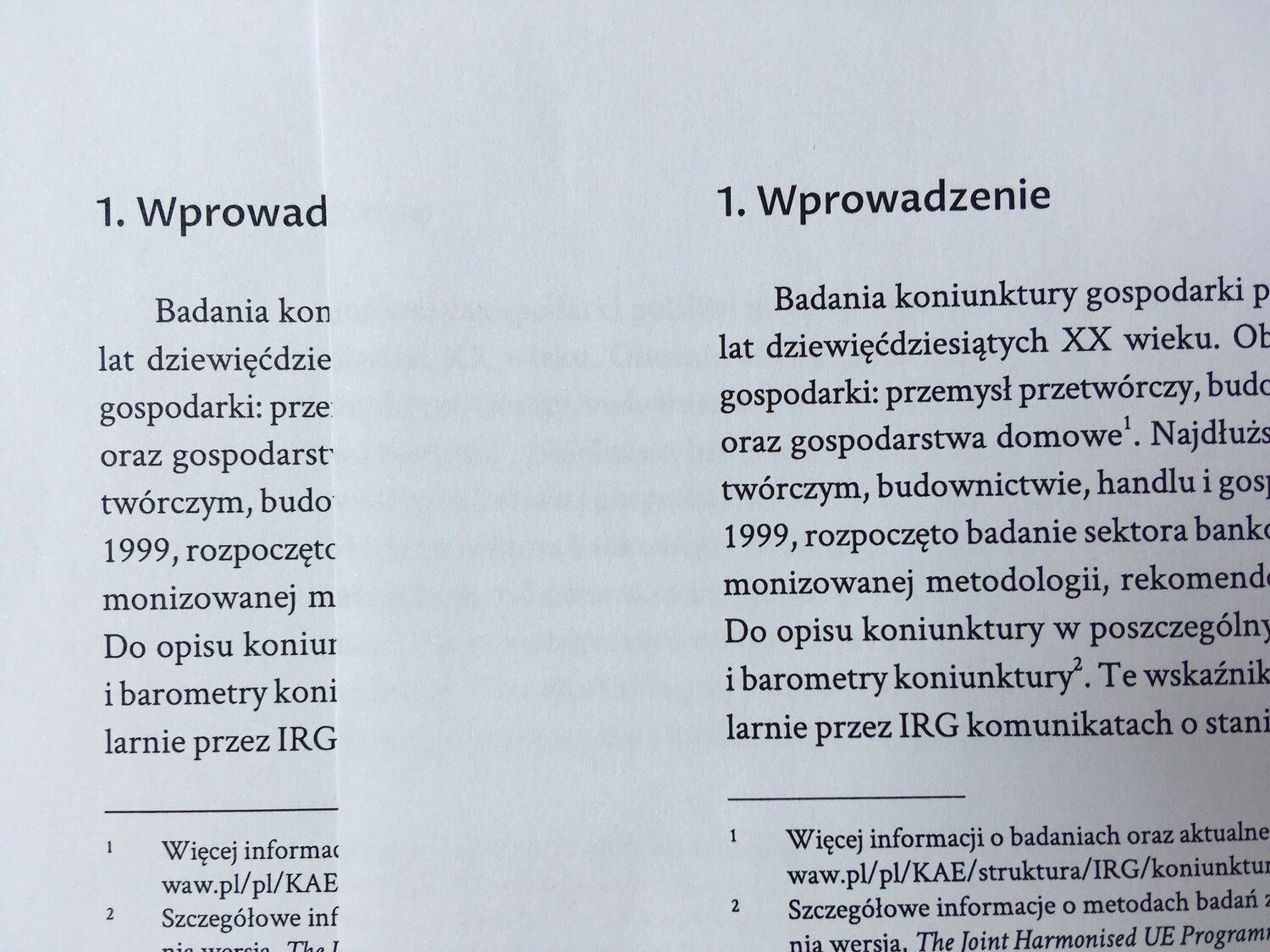

Я не в курсе как корректно скривить. Но оставляю свое мнение неизменным – шрифт изменяется в печати.
Вот страница в шрифтах (снизу) и в кривых, пропущенная через РИП принтера ЛазерДжет
Разница на лицо. Тоже самое происходит и в офсетной печати. Я утверждаю, что в кривых результат хуже! Причем значительно!

Когда-то я работал с большим цифровым копиром у которого было разрешение ЕМНИС 400 точек. На 256 градаций.
Там разница между скривлённым и не скривлённым текстом была видна невооружённым глазом.
на 2400 битмап разницу заметить можно только на весьма мелких текстах.
Можно, у меня есть книга обычная, которую во втором тираже скривили в типухе – видно очень даже.
