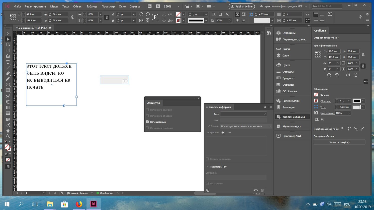

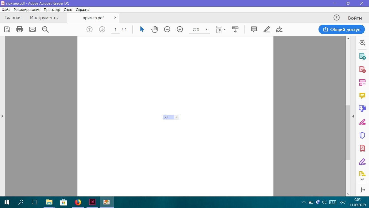

Если установить галочку "непечатный", то при экспорте в получается пдф в котором текст с таким атрибутом не виден , а мне нужно чтобы он был виден . только не выводился на печать на бумагу. Экспортирую в интерактивный пдф, ибо если при экспорте выбрать печатный пдф, то в нем пропадают формы.
john22255
29
Вот скрины процесса:
    152.4 КБ · Просм.: 490
john22255
29
В итоговом PDF форма видна, а текст не виден (после установки галочки "непечатываемый")
