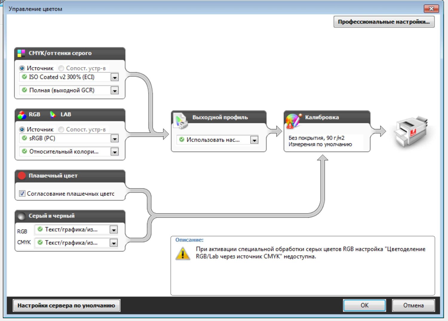

Что есть? объясните смысл подключения RGB профиля.Сожалею, что вы не сталкивались с РИПами, в которых это предусмотрено. А они есть
Калибровка- линеаризация. Выходной профиль -CMYK - можно использовать стандартный, можно построить по CMYK Шкале.Что есть? объясните смысл подключения RGB профиля.
Вы строите линеаризацию принтера. Потом к ней подключаете.. RGB профиль принтера? (Я все еще про Fiery.)
Т.е. вы печатаете шкалы для построения профиля на ЦМИКовом принтере. Потом строите с них RGB профиль, чтобы, именно, RGB профиль подключить к линеаризации? Что за бред.
Может я, конечное, отстал от жизни, от новых трендов в построении профиля принтера для РИПа Fiery, но чтобы настолько.
И...? перед печатью все ваше добро интерпретируется CMYK красками. Т.е. ваше RGB конвертится в CMYK.Калибровка- линеаризация. Выходной профиль -CMYK - можно использовать стандартный, можно построить по CMYK Шкале.
Обработка CMYK и RGB изображений идет со своими входными профилями.
А какими красками должно печататься "мое добро" ? RGB?И...? перед печатью все ваше добро интерпретируется CMYK красками.
Опишите пожалуйста ситуацию, когда RGB изображение, которое должно быть напечатано на CMYK устройстве, не конвертится в CMYKТ.е. ваше RGB конвертится в CMYK.

Ну если вы все понимаете, в чем ваш первоначальный вопрос? Вы печатаете RGB картинку, получаете непредсказуемый вариант. Может ее надо превратить в ЦМИК картинку перед печатью и посмотреть на мониторе с профилем печатного устройства, что получится в печати?А какими красками должно печататься "мое добро" ? RGB?
Это не проблема а серьезное облегчение работы оператора. В отличие от офсета качество отпечатка ЦПМ может быть оценено через 5 минут после получения файла.
У меня как раз вопросов нет, вопрос был у ТС и теперь они есть у вас.Ну если вы все понимаете, в чем ваш первоначальный вопрос?
Это не ваш путь?
Сорри, я вас с ТС перепутал, поэтому и недопониманиеУ меня как раз вопросов нет, вопрос был у ТС и теперь они есть у вас.
Наш путь: выводим контрольный отпечаток, часто прямо при клиенте (это же не офсет).
Но вообще для просмотра RGB на мониторе выходной CMYK профиль ЦПМ может быть подключен как любой другой, при этом конвертацию в CMYK делать не обязательно. Предлагаю закончить обсуждение
