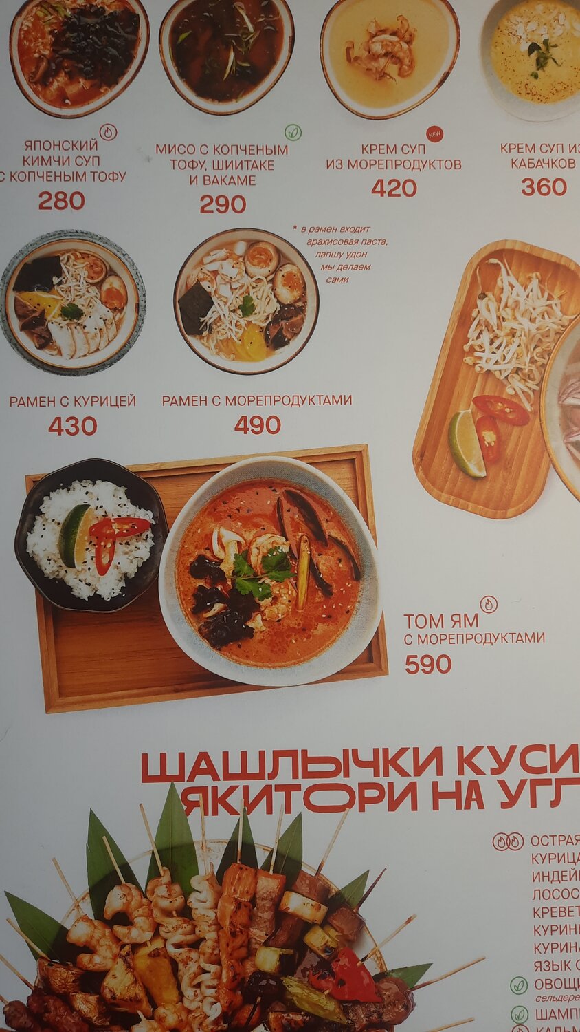

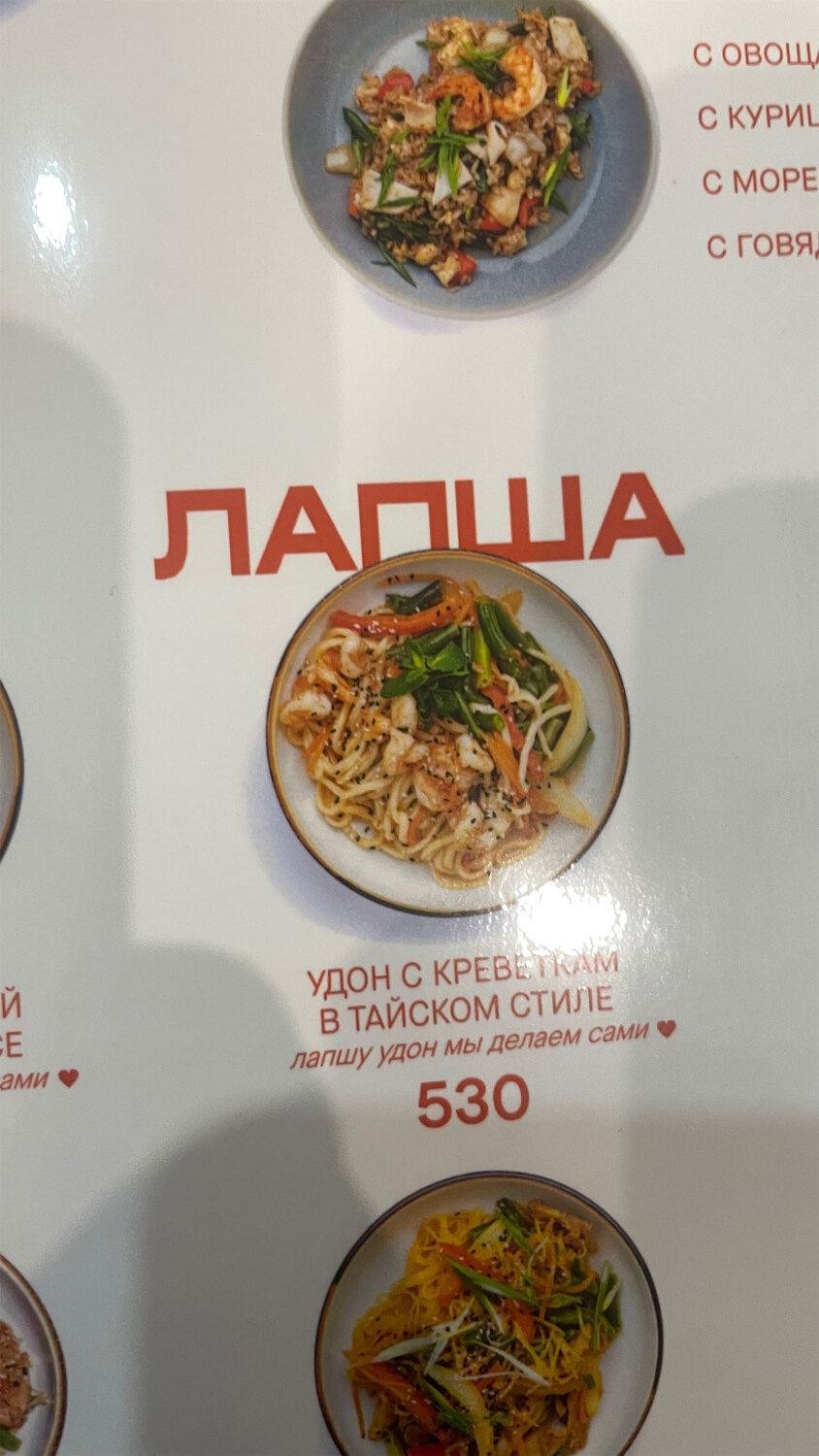

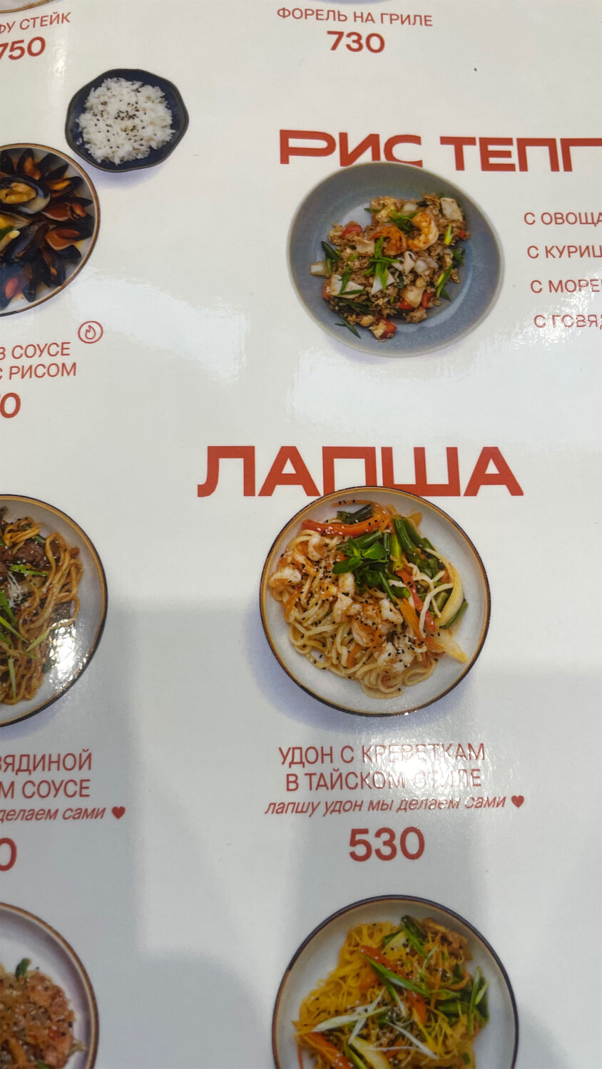

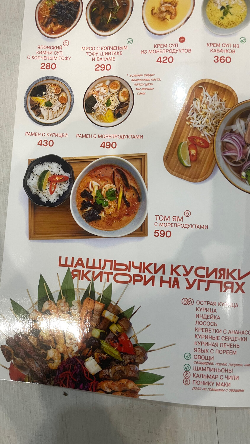

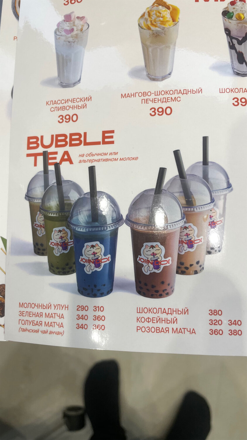

При печати тени выходят совсем не такие, как в макете. И в насыщенности/контрастности большая. Как это можно побороть? В типографии мне ничего толкового сказать не смогли. Печатают на RICOH Pro C7200x
Макеты в TIFF – Яндекс
И никогда не выйдут.
У вас макеты в RGB (те что на яндекс-диске) и при переводе в CMYK тени уедут в что-то вроде от 5/6/2/1 до нуля, т.е. почти в ничто. Цифровые машины такие плавные переходы вряд ли могут воспроизвести.
Поэтому воспроизводят как могут, в соответствии со своими профилями.
Что делать? Посоветоваться с технологом (или с тем, кто выполняет его функции) на предмет какое значение в тенях предпочтительнее, сделать пробные отпечатки всяких переходов такого типа. Потом в макетах подправить.
Или печатать в другом месте.

Я с телефона вижу только обрывы в светах. Грязь от того, что серый составной, а баланс не выдержан. В общем, обе проблемы от ргб.
