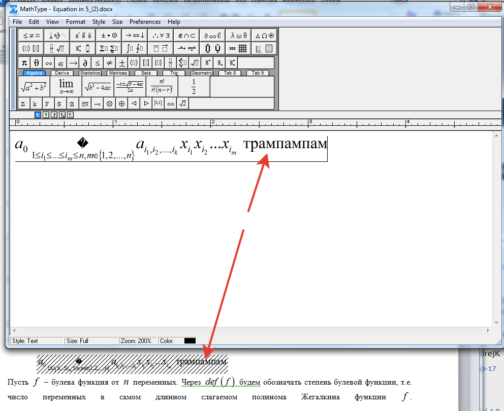

формулы набранные в microsoft equation не конвертируются в формулы MathType

Пожалуйста, но предупреждаю, что я не несу никакой ответственности за то, что получилось. Тщательно проверьте эти файлы 😀
спасибо, я конечно продолжу искать свою проблему, но ваш вариант может меня выручить конкретно с этой статьей
Vasilina
52
К сожалению полетели шрифты в формулах. Но вам огромное спасибо за отзывчивость. Буду переставлять офис 2010, может в этом дело.

конвертируется. но местами летит шрифт. и никуда вы от этого не денетесь.
И еще вопросик) А как бы вы решали эту проблему с шрифтом? Я тупо каждый косяк правлю в илле. Другого способа пока не вижу.
редактировать в mathtype?
