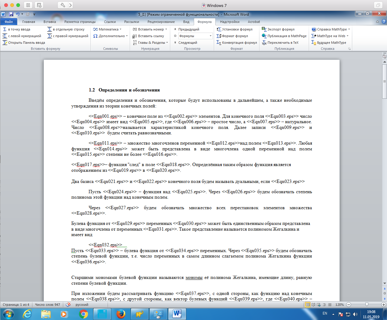

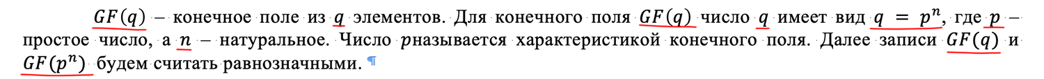

Ну высечь не получится, авторы самого разного уровня сами набирают свои статьи и присылают в том виде в каком присылают.
Я много времени пытаюсь добиться должного предоставления материалов, но пока тщетно. Спасибо, буду биться дальше, перспектива выдергивания формул из pdf немного расстраивает(

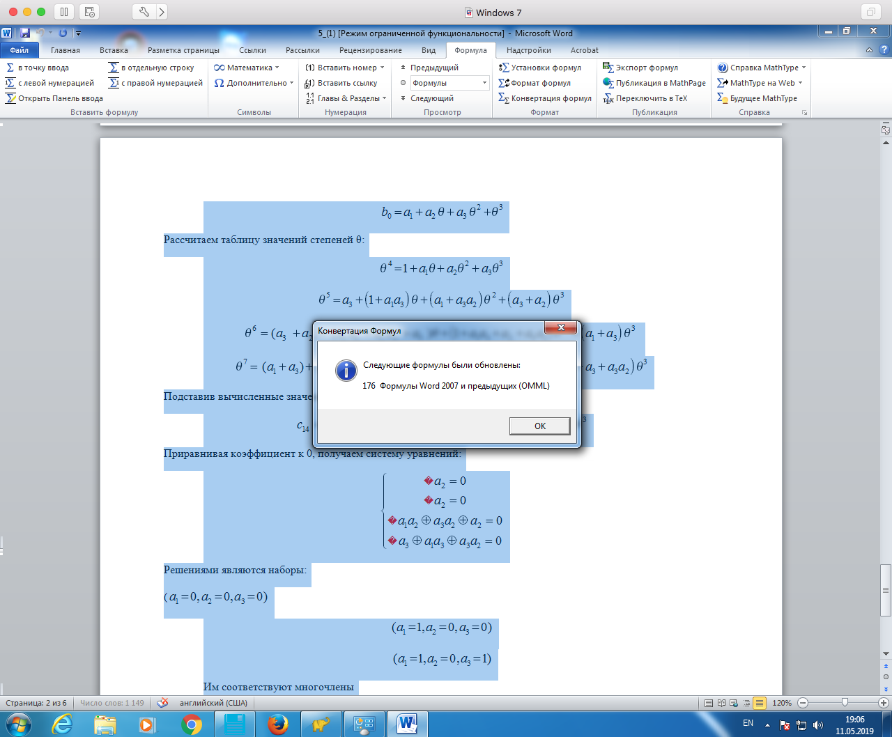

Я, конечно, ни разу не спец по работе с формулами, но у меня в этом файле конвертировалось 176 формул и все они спокойно экспортнулись в eps.

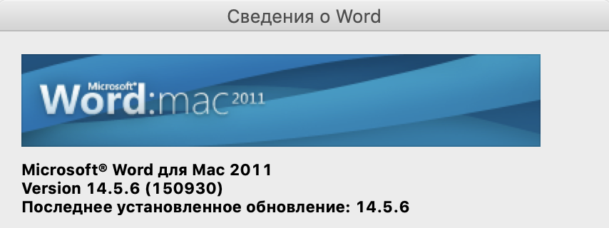

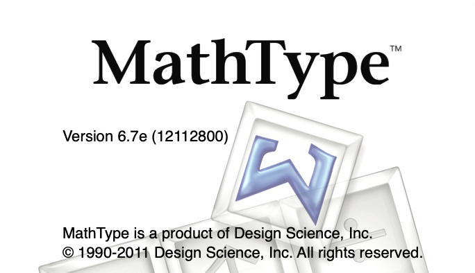

Следовательно проблема в Word или MathType. У меня конфигурация такая

Посмотреть вложение 118474Посмотреть вложение 118475
