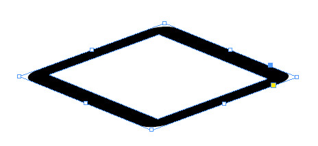

Ответ: Всем кто пытается освоить InDesign с нуля. Вопросы из help'a постить ТОЛЬКО здесь.
Всем привет, вопрос вроде элементарный но не могу понять куда искать... При трансформации объектов трансформируются все свойства вместе с ними. Можно ли сбросить трансформацию без потери формы. Например при сжатии квадрата в ромб обводка становится не равномерной, а про ограничивающий прямоугольник я вообще молчу. Пример на приложенной картинке.
