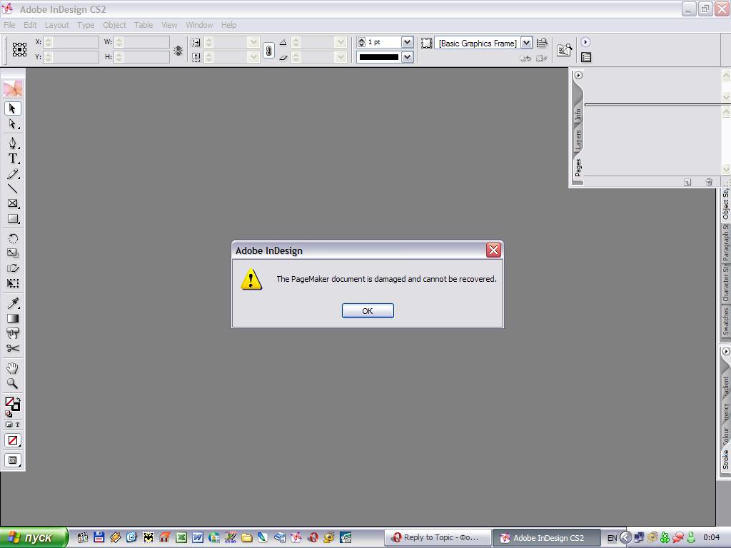

Rich
58
Ответ: Всем кто пытается освоить Индюк с нуля.
Vadim_PDF
Ну вот что у меня открывается при попытке открыть индюком пижамовский файл:
    57.2 КБ · Просм.: 2 276

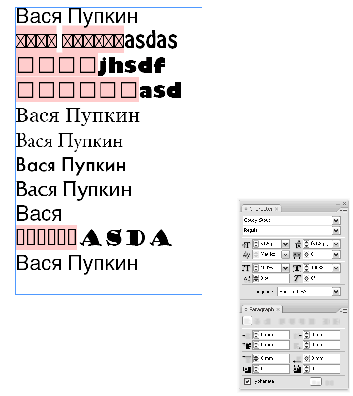

Vadim_PDF
1 648
237
Настоятельно рекомендую привыкать к английскому. Потом проще будет. Тем более что там выучить пару - десяток слов-терминов. Справку на Индизайн отдельно скачать на русском, тут выкладывали, помоему от CS3 версии. (Даже для CS2 она должна подойти, за исключением нововведений они практически идентичны)
CS3 CE (центральноевропейская версия) не существует - Adobe упразнила эту практику. Теперь просто универсальный Indesign CS3. Язык интерфейса может быть разный, но функционал -нет.
"вместо них пустые квадратики." - если при наборе текста как на скрине - то кривые шрифты. Или вернее - Кривые или не русифицированные. Просто создателям (немцам/американцам и т.д.) не нужны русские буквы, вот они их и не рисуют. Зачем им создавать себе хлопоты.
Если шрифт поддерживает русский и английский, но не поддерживает китайские иероглифы, то можно сказать что он не совсем юникодный.
Шрифт - по большому счету это табличка, в которой в нужных местах стоят символы (например буквы). Если они стоят в нужных местах, то шрифт правильный, если не в нужных - то кривой. Если там вообще нет русских букв - то "не кирилический". Если там есть все буквы, в нужных местах, и все основные иероглифы китайского, японского, вязь арабская и т.д. - то этот шрифт - Arial Unicode. Идеальный юникодный шрифт Arial Unicode, содержит в себе тысячи букв (символов) и весит 21 Mb (около того) Представляете сколько над ним работали...
Он пижамой открывается? Или может сам по себе битый?
Если файлик не тяжелый и можете куда-то выложить - то киньте.
Также посмотрите точно версию своего индизайна - Help - About
Желательно (скорее оябязательно поставить все апгрейды.)
