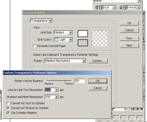

alexmira
155
Ответ: Странные требования типографии
Шарфюрер сказал(а):
В смысле? по подробнее можно?
Это, называется flatness. И в некоторых старых рипах, при низком значении, вместо буквы О, к примеру, русуется красивая "гайка".
Некоторые клиенты при этом, почему то сильно обижаются. :)

Шарфюрер сказал(а):
Это не зависит от кол-ва узлов? Где этот параметр глянуть мона?
вот это стоит в иллюстраторе цс по дефолту.
    77.9 КБ · Просм.: 945
ппи это пикселей на дюйм?
Если так то почему 300 всешго?
alexmira
155
Да. А почему по дефолту стоит столько? Я не знаю, это к Адобе.
кстати бегунок, надо сдвигать в сторону векторов до упора.
Для более или менее корректного растрения прозрачностей.
Чет я вообще не пойму прикола в разрешении векторов, где в них точки то? Что за параметр в цифрах мерится?
Да нет, к тебе вопрос: ты точно знаешь, что это за параметр, на что он влияет,
и имеет ли он отношение к Flatness?
Прям вот так однозначно — надо, и всё тут?
Впрочем, это совсем недавно обсуждали тут за углом.
Алекс, это разрешение не относится к параметру Output Resolution.
Это относится к методе отображения объекта, попавшего в "зону конфликта растров и векторов". Поэтому-то изредка вектор в зоне прозрачности (и эффектов) становится "лохматым", ступенчатым - он растрируется в картинку. Можно сделать обрезку, маску по контуру отрастрированного объекта, но такой способ уже нам показывал свои зубы - 2-часовый рассчёт на RIP простой А1 сборки.
К примеру, в моём профиле печати всегда стоит максимальное разрешене, более того, я не разрешаю преобразование линий в закрашенные объекты - в большинстве случаев это излишне раздувает EPS.
А вот "гайки" могут появиться совершенно неожиданно, если Flatness не сбрасывается в 1. Например, импортировав Кореловскую графику, в последних версиях AI мы получаем Output Resolution 300 dpi. Если в 8-й версии AI мы могли вручную перебить это разрешение, то в версиях 9 и 10 это не представляется возможным. Изменение OR вызовет изменение параметра только у вновь сотворённых объектов... Чтобы исправить импортированные объекты, приходится запускать специальный макрос.
Но в нашей ситуации это совершенно не актуально, ты же знаешь. :)
Кстати, когда-то давно "Корреспондент" чуть не сошёл с ума из-за этого. ')))'
В публикации и в AI всё нормально, а на принтере гайки!
