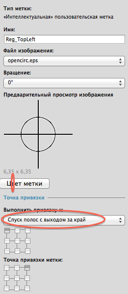

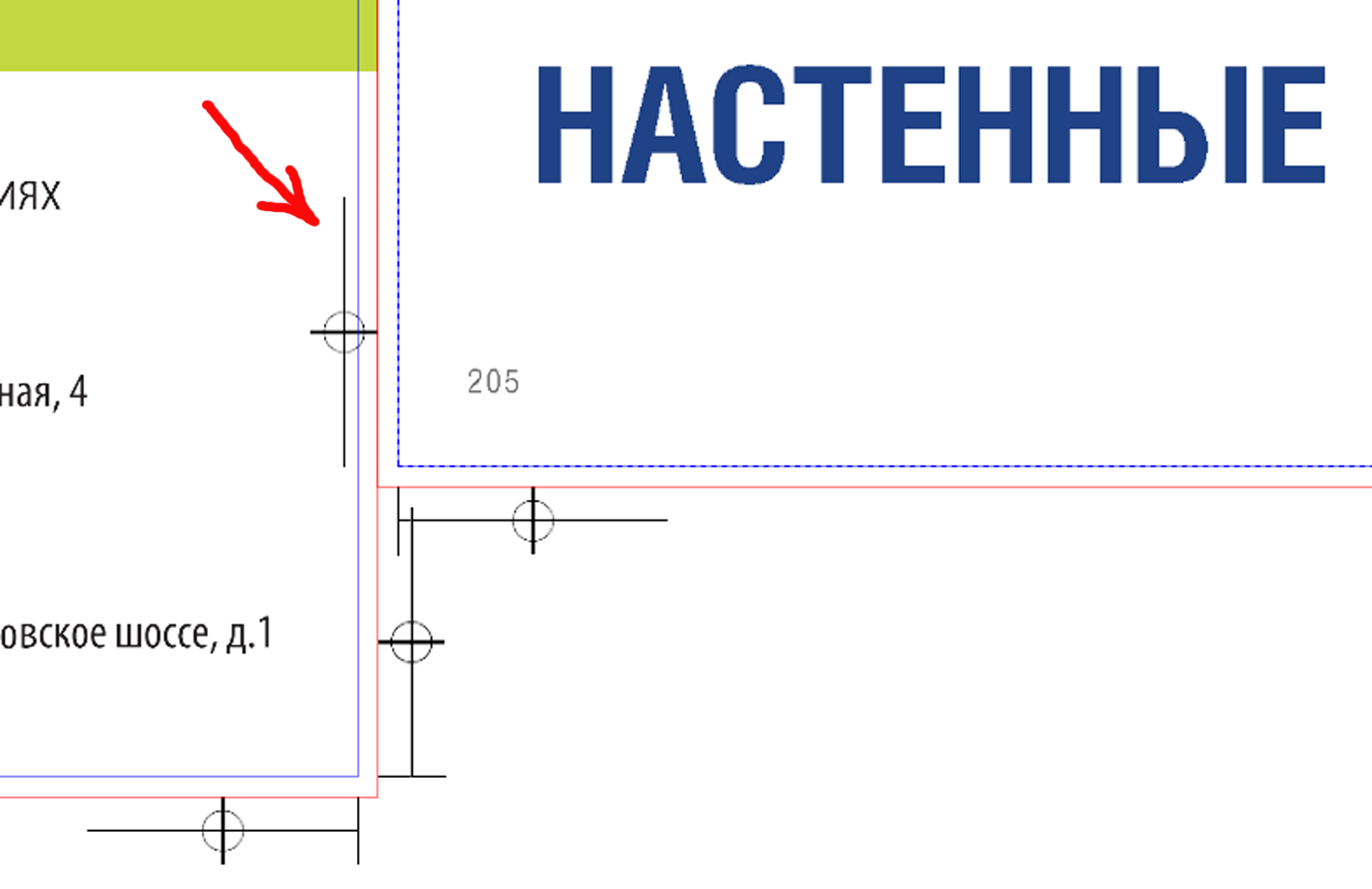

Здравствуйте!
Помогите разобраться, пожалуйста!
Спуск в Preps 6.
Для спуска имеются pdf-файлы, в которых белый фон сделан заливкой None.
Проблема:
при спуске этих файлов в Preps, приводная метка видна на соседнем изделии.
Галка "Переместить на передний план" для приводных меток выключена.
Раздвинуть изделия невозможно в связи с особенностями послепечатной обработки.
Вопрос:
можно ли эту проблему решить средствами Preps?
Или для спуска в Preps необходимы файлы, в которых фоновые заливки обязательно должны быть сделаны цветом White?

Привязываю метки к Странице для максимальной автоматизации процесса спуска.
Дело в том, что заказов много, и в разных спусках изделия занимают разную площадь печатного листа. При привязке приводных меток к Печатному листу в нашем случае потребуется "ручная" доводка их местоположения.
Избежать появления меток на соседнем изделии при привязке к Странице нельзя?
