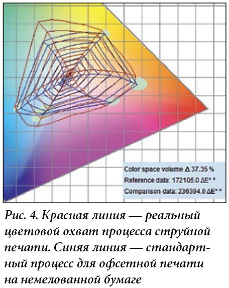

Про более широкий цветовой охват можно говорить если ЦПМ в 4+ краски, лично я не верю, что изобрели революционный цмик (поправьте если не прав).
Вот - сравнение цветовых охватов при печати на немелованной бумаге. Я сам настраивал эту ЦПМ, потом и статью в "Флексо Плюс" написал. CMYK этой ЦПМ обеспечил увеличение цветового охвата на треть.
