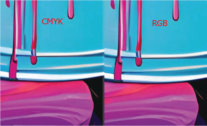

Вот я взял две картинки слева в CMYK конвертнул, справа оставил RGB:
у обоих картинок назначен working CMYK одинаковый.
теперь левой назначаю профиль через Assign, а правой через Proof Setup выбираю такой же профиль.
оттиск в печати получается как слева. А по вашей методике, я непонятно, что получаю.
Вы тут людей ереси научите, они потом такой хтони натворят в печати.
