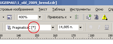

Люди добрые, подскажите, пожалуйста, что это (см. картинку в приложении)? Откуда оно появляется и как с этим бороться, ибо шрифт становится не редактируемый, а если менять на другую какую Прагматику (в списке шрифтов есть ПрагматикаС и без снежинки в скобках), то, естественно, меняется в размере от начального.
Спасибо!

Это значит, что у вас другой вариант Прагматики (ttf - ps - otf и все такое)
Ответ: Еще одна проблема со шрифтом
Когда появляется звездочка, то вместо этого шрифта будет выводиться шрифт по умолчанию, чаще Ариал или Люсида. Такие звездочки появляются, когда открываешь файл, созданный не на этом компе или/и с другими версиями шрифтов. Если есть желание поменять , в данном примере, на прагматику, а выделяется со звездочкой, то меняешь на шрифт, у которого нет "близнеца" со звездочкой, который точно в данном компе есть, сохраняешь, закрываешь полностью Корел и заново запускаешь/открываешь файл, меняешь на свой шрифт. Если закрыть только файл, а корел не закрывть, то звездочки не исчезнуть и соответственно, ситуация не разрулится.
