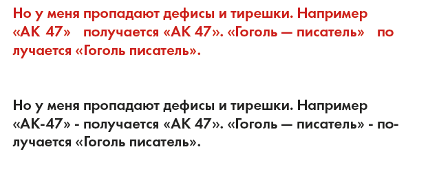

Но у меня пропадают дефисы и тирешки. Например "АК-47" - получается "АК 47". "Гоголь — писатель" - получается "Гоголь писатель".

Ответ: Знак дефис. Я вижу, люди нет.
Первый скриншот из 8-го, второй из 9-го.
Красный ваш шрифт, черный мой без hyphenminus.
Дефисов действительно нет, но тире везде на месте.
А вы точно ничего нужного не чикнули? Не зря же там такое было.
Ну на ProDTP вроде все написано.
Вот еще: http://forum.rudtp.ru/showpost.php?p=331069&postcount=25
