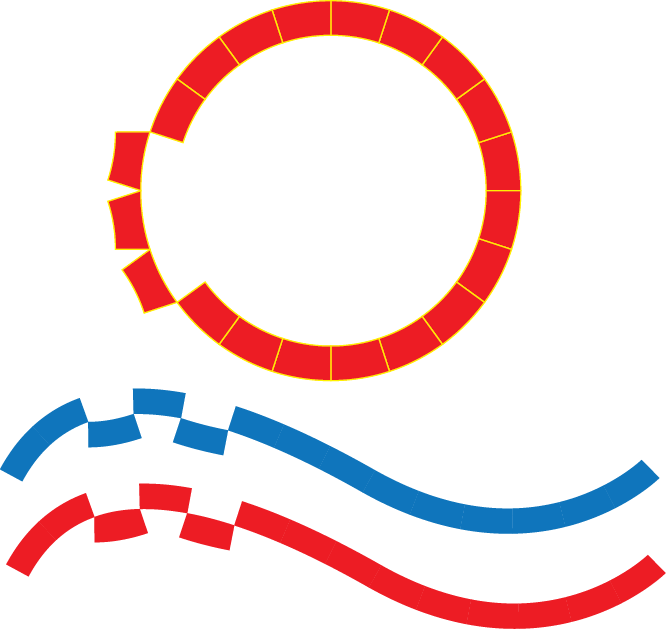

Собственно говоря, руками зубцы тоже вполне можно переворачивать. Не мгновенно, конечно, но перевернуть зубцы как на картинке можно за пару минут. При этом, повторюсь, можно отражать не только объекты, но и отдельные выбранные точки. Если отражать объекты произвольной кривой, то получается косяк, как на синей линии (кривая ломается).
Скрипт тоже вполне возможно написать. Не вижу каких-то сложностей.

Да глупость это с отражением на самом деле. На выпуклых местах, возможно, похоже на истину слегка будет, а на невыпуклых? А на переходах с выпуклых на невыпуклые? А на острых (криволинейных) углах? Универсально такое сделать просто безумно сложно и самая вменяемая реальзация - это именно кисть. Кисть будет автоматически деформировать зубец вдоль движения линии и всевозможные косяки типа самопересечений и петель сведутся к минимуму.
Ну да, пересечения будут. Линии на моём аттаче как раз дадут такие пересечения и непонятно, как автор собрался с ними бороться. Но кисть, кмк, создаст ещё больше проблем. Она "внутреннюю" сторону исказит так, а внешнюю совсем по-другому.
